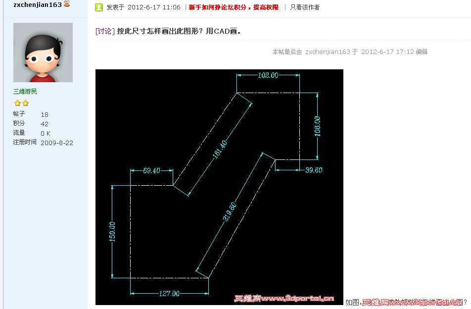

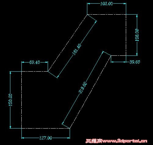

捕获.JPG 如图,按计算或做辅助线怎样画出此图?

这种标注方法就是不对了。除了定形尺寸外还必须有定位尺寸。上图就是缺少定位尺寸,这样的零件不论是画图还是加工都相当麻烦,标注不合理。

终于明白了,有两种结果,
发表于 2012-6-17 18:44:11 | 显示全部楼层 来自: 日本

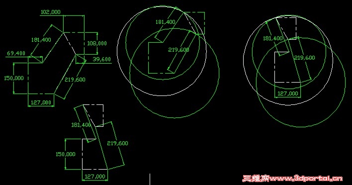

没有角度约束,很可能就出现5#多解得现象

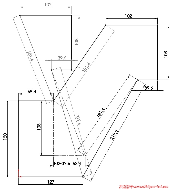

你“终于明白了”,我终于糊涂了,你图中的两个白色的圆在CAD中是如何得到的?也许你把关键步骤藏起来了。
- J, |8 \8 A' |( v! {3 S
0 p7 p4 x: u: f7 J2 \2 E+ v0 A$ J3 B你说有两种形状是正确的,其实做图也很简单,见下图(为了图形清晰,圆弧就不画了,地球人都知道此交点如何得到):
