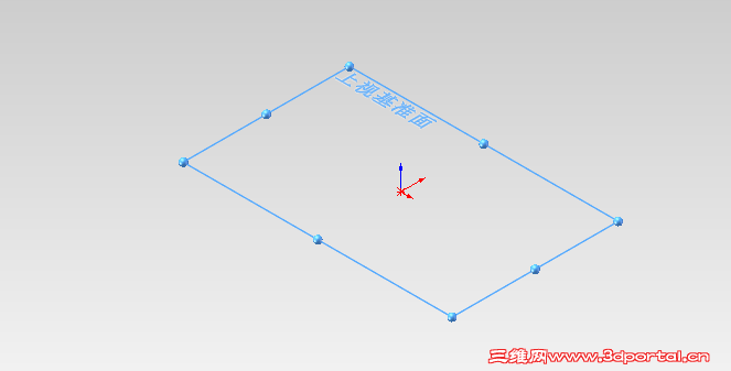

你所说的自动和手动的区别在哪,不够详细,最好配图说明
发表于 2012-6-18 10:52:38 | 显示全部楼层 来自: 中国江苏南京
你所说的自动和手动的区别在哪,不够详细,最好配图说明5 h2 _- D- o, e) v' v( H8 k
阿帕奇 发表于 2012-6-18 10:45 http://www.3dportal.cn/discuz/images/common/back.gif
% z) J1 _0 s  T# m& \5 g/ n' C& L我也遇到过这个问题,我估计lz的意思:自动就是一选择绘图平面,然后视图就自动变成正视于绘图平面(否则就是在一个斜测轴的平面上绘图)。手动的就是要到上面的下拉菜单自己选择“正视于绘图平面”那个按钮。

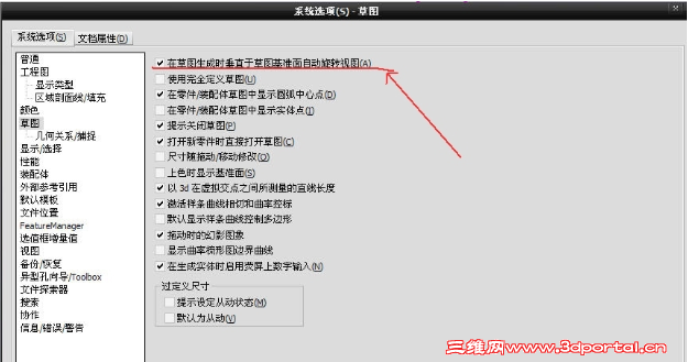

6# NC@jiang@nan
9 o; O& R0 q7 P, P) v选项 草图 自动旋转
发表于 2012-6-18 20:00:57 | 显示全部楼层 来自: 中国上海
6# NC@jiang@nan
+ g, M4 A' q) f* S( F" w1 Y选项 草图 自动旋转
; q" x, x4 g- `, \* @: [4 q1 Ejayballmc 发表于 2012-6-18 18:37 http://www.3dportal.cn/discuz/images/common/back.gif

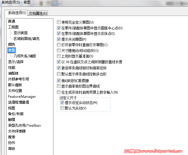

再请教7楼的朋友,选项,草图里没有自动旋转栏啊
发表于 2012-6-19 08:49:52 | 显示全部楼层 来自: 中国上海
. F& ^' f" z# {% ^- u& U5 q, Qbest07 发表于 2012-6-19 08:30 http://www.3dportal.cn/discuz/images/common/back.gif
" S* f" H- Y7 e# A2 k0 ?我也是刚上班才能来检查,在草图里确实没有自动旋转这个选项。难道七楼给出的信息有误?
 楼主| 发表于 2012-6-19 09:23:07 | 显示全部楼层 来自: 中国广东东莞
同一个安装文件,之前在XP上用时没有这个问题,都是默认安装的,真是奇怪。
发表于 2012-6-19 09:45:59 | 显示全部楼层 来自: 中国广东珠海
11版本的没有那个功能

11版本的没有那个功能% V0 l5 Q' n+ a3 I/ C
欧翔 发表于 2012-6-19 09:45 http://www.3dportal.cn/discuz/images/common/back.gif
8 X- M; [+ ?  \
7 Z$ {) l' y$ H2 U这个可能性不大,因为同一个安装文件我在XP上用的很好,没有这个问题
 楼主| 发表于 2012-6-19 14:14:42 | 显示全部楼层 来自: 中国广东东莞
在另一个同样问题的帖子中看的。7楼用的版本可能不是2011sp5。6 u$ o3 T: t' z  ?" n& _; k; Q) K
我很奇怪,同一个安装文件在XP上为什么可以呢
发表于 2012-6-19 14:17:53 | 显示全部楼层 来自: 中国上海
  }% y% v+ U& X0 D6 p我很奇怪,同一个安装文件在XP上为什么可以呢& G$ I; n+ _! |! D  P$ B# Z8 ?
best07 发表于 2012-6-19 14:14 http://www.3dportal.cn/discuz/images/common/back.gif
6 L6 l8 {7 g9 t$ d; E8 P不会吧?XP中有这个选项吗?SW还会根据系统自动调整系统选项内容吗?
