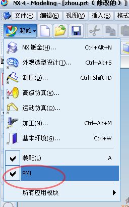

发表于 2007-12-27 08:24:21 | 显示全部楼层 来自: 中国浙江台州
现在4.0的打开PMI就可以了。不用这么麻烦。
发表于 2007-12-29 17:53:15 | 显示全部楼层 来自: 中国浙江金华
前面的版本还真没注意过
$ Z* _2 b, t% _- _5 [3 n, ^4.0的确实想楼上所说只要进PMI模块
, l6 Y; P( \: _8 m( z里面的自动判断尺寸很好用哦

! k  ^7 z/ \  X4 M% I6 _7 O0 s; b小弟是新来的- @4 U* v/ g( w6 H9 |
想问问什么时PMI啊
& [+ W/ I0 u; Z, w3 d谢谢

就是在实体上注释(如,标实体尺寸,粗粗糙度,。。。。。。)
