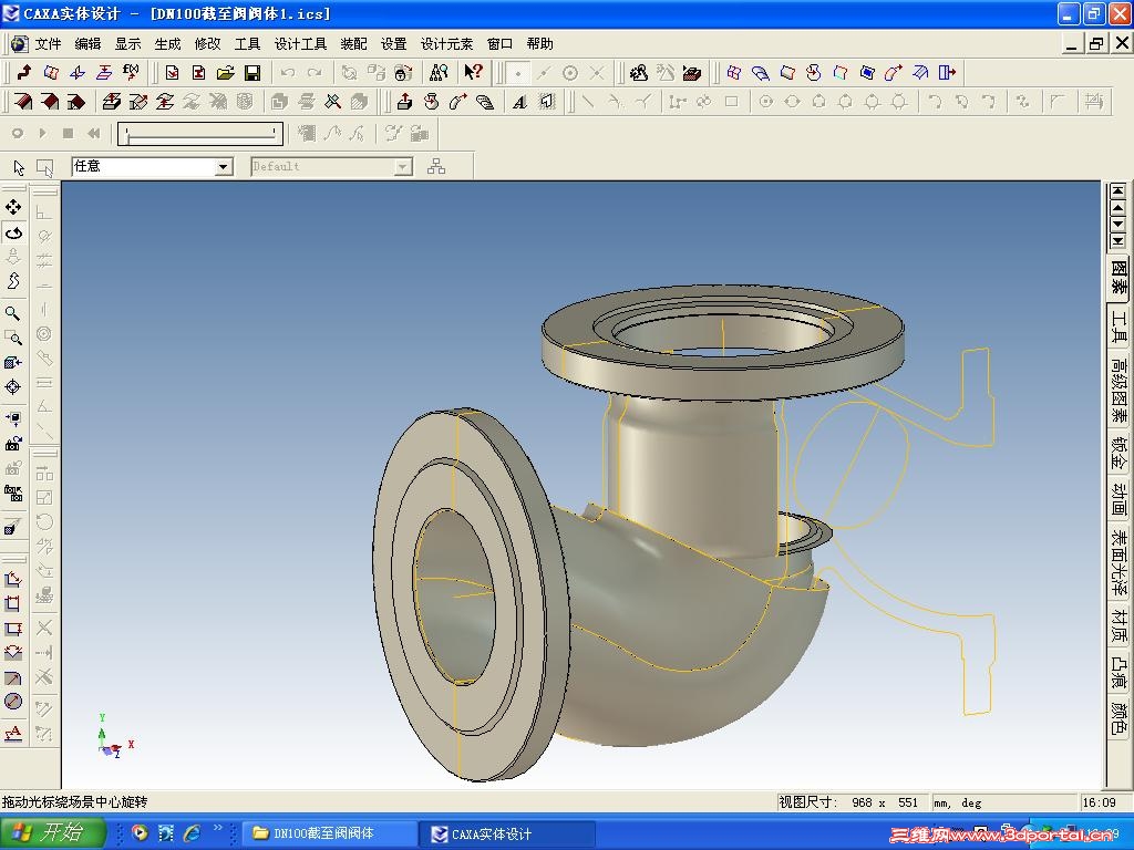

请教冬哥及诸位高手,我最近尝试绘制截止阀,放样导动均无法生成。目前采取绘制三维线逐面生成的方式,但是各面无法平滑结合,请教如何处理。
发表于 2012-7-25 19:57:54 | 显示全部楼层 来自: 中国北京
这种情况我是采用二维方法拉伸后倒圆角
发表于 2012-7-27 07:37:13 | 显示全部楼层 来自: 中国浙江宁波
可能是方是不对,应该升级你的软件了,2011功能要强大一些。
