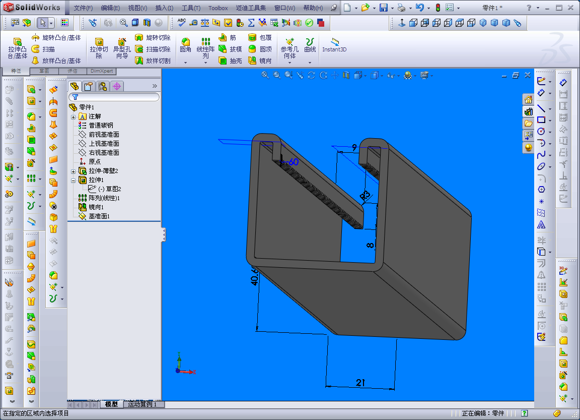

具体规格如下:2.5mm壁厚,42*40*9*8,镀锌板,内R角小于等于R1,不要怀疑能不能成形,国内已经有厂家生产出来了。但是我想不通是如何成形的。 10 点 42 分 43 秒.bmp

最小直边是9.8mm(=4t)吗?用折弯机不能成型吗?

 楼主| 发表于 2012-6-19 09:05:56 | 显示全部楼层 来自: 中国江苏苏州
折弯机不行,因为长度有时需要5-6m,而且折弯的刀口也没这么小。一边是9mm,一边是7-8mm,厚2.5,又是这种框型的。模具拉也不行,看见那个锯齿形的吗,那是防滑的!一定要的。还要刻LOGO,刻标线!

发表于 2012-6-21 01:38:15 | 显示全部楼层 来自: 美国
这个产品是模具拉出来后加工的齿形。
5 X1 T1 Y* y0 y9 `2 _9 i你可以看看材料的硬度,应该不难做齿的。0 W* i" R/ u- p# X7 L6 a
如果是折弯件,那还需要冲齿形,那么每一件的齿形位置都应当是完全一样的,你看看样品是不是一致齿形就知道了,如果是后加工的齿,则会有误差。可能每一件都会有区别,或者看看两端的切面有没有切割的加工痕迹,如果有的话那肯定是模具拉型材再用刀具加工的。在拉出来后的工序里增加一个压齿,不难。. T. e* C  z  g5 s) o6 u5 s
你也说了有时候需要5~6m,这样的不拉制根本没有折弯机可以拉。
8 o$ x/ P6 M9 b2 G7 l  c 开齿机是生产隔热铝型材的专用设备,主要是将铝型材隔热或塑料异型材的槽口上开齿和打毛,起到加大型材的横向剪切力的作用。工作原理:将刀头压入型材槽口内,并利用刀头的转动来牵引型材,在型材的内腔上滚压上齿花;开齿机配有穿条机构在开齿的同时进行穿条,降低人工,提高工作效率。明白了吧?

 楼主| 发表于 2012-6-21 08:18:10 | 显示全部楼层 来自: 中国江苏苏州
楼上说的是一条很好的思路,但是设备成本有点高,我想了几天,看看这样行吗,先用齿轮把侧面的齿形挤压出来再用一台设备把两个小框型的上边用合金轮挤压出来,最后用辊轮成形设备最后成形。

发表于 2012-6-29 10:39:55 | 显示全部楼层 来自: 中国浙江温州
该产品应该是成卷的钢带在专门的成形设备上卷曲成形加工出来,然后定尺锯切(设备就类似于制作焊接钢管的设备,只是模具不同,不需焊接罢了),该产品可用“冷弯型钢”搜索,都有国家标准的,你这个属于"异形冷弯型钢",至于那个锯齿形估计是在卷曲成形时先在钢带的侧面压上去的。

发表于 2012-11-14 10:25:18 | 显示全部楼层 来自: 中国山东烟台
这件产品是用钢带由棍子弯曲成形加工的,锯齿是在成形同时压上的,然后定尺锯切。8楼意见基本正确
