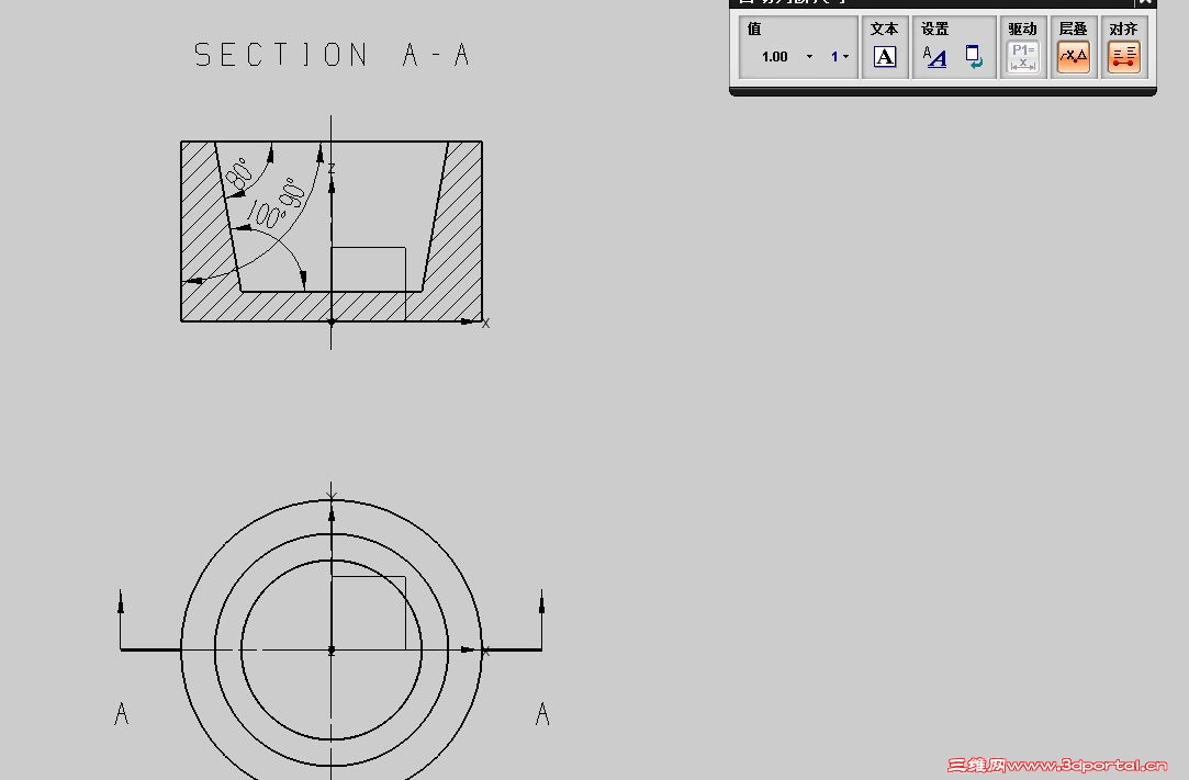

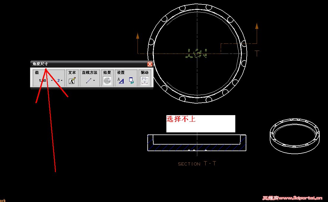

[求助] 制图模块的角度咋就不认圆弧和平面的角度呢?
发表于 2012-6-18 11:13:58 | 显示全部楼层 |阅读模式 来自: 中国广东深圳
用自动标注也标注不了。角度的不认。。那位朋友用UG标注的。。请指教一下。。谢谢你

发表于 2012-6-18 14:18:46 | 显示全部楼层 来自: 中国山东济南
不会吧,可以标的。除非你的“平面”投影线是多义线。
beyond2009 + 3 应助
发表于 2012-6-18 14:20:48 | 显示全部楼层 来自: 中国上海
不会吧,可以标的。除非你的“平面”投影线是多义线。4 ~1 o3 t5 B- R, k
WHC44 发表于 2012-6-18 14:18 http://3dportal.cn/discuz/images/common/back.gif
  多义线是怎么定义来着。

9 V8 A( ]* y7 `6 J' Y, H9 f没有别的。。我就直接剖视图也不让标注。。郁闷。

发表于 2012-7-11 10:59:03 | 显示全部楼层 来自: 中国重庆
2楼正解,建模不规范很容易造成投影线是多义线。出现多义线不能标注后可以通过直线或圆弧工具描画一下再标注。{}
