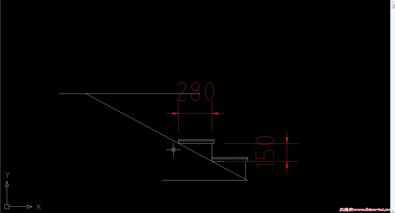

1.jpg 用SW做这种阵列,要怎么做的,不求斜边的长度,需要这么做的! u6 q. {1 q7 b# t, o2 F3 [
2.jpg 这个是尺寸
发表于 2012-6-18 12:10:46 | 显示全部楼层 来自: 中国河北廊坊
阵列线性,选斜边。选特征0 K/ U7 p6 H& }; Z9 B; V0 p( U8 e
' B  \- }+ q0 k$ H! m% w! g
 楼主| 发表于 2012-6-18 12:33:23 | 显示全部楼层 来自: 中国广东潮州
长度是不是用斜边的长度?我意思是要用到150跟280做阵列的   不要去求斜边长度,斜边长度不是整数 2# gld123
发表于 2012-6-18 12:44:46 | 显示全部楼层 来自: 中国上海
方法多多,但以斜边为方向的线性阵列最为简单,斜边阵列参数不是整数你为什么不能接受呢?奇怪
 楼主| 发表于 2012-6-18 12:47:10 | 显示全部楼层 来自: 中国广东潮州
不是我不接受   老板不接受!用斜边总是会有误差 4# w_hs1

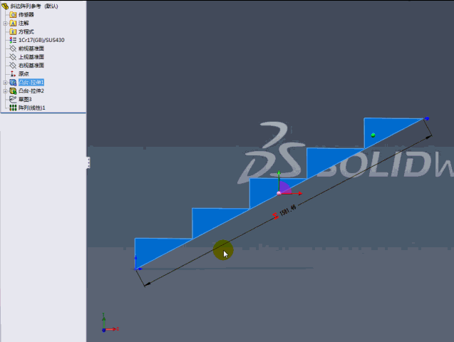

发表于 2012-6-18 13:08:38 | 显示全部楼层 来自: 日本
! t8 i  O/ \) B2 u" n% v1 e  c! Z: [
8 t5 H9 F$ ]( A& r7# aj1721
* K( a& f- N6 \. j3 H1 B3 V' s1 x5 M8 X6 w* V3 n, r0 |; u4 g) T

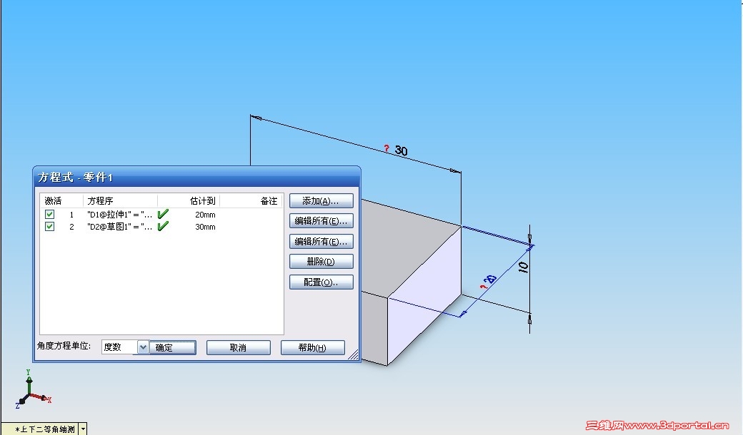

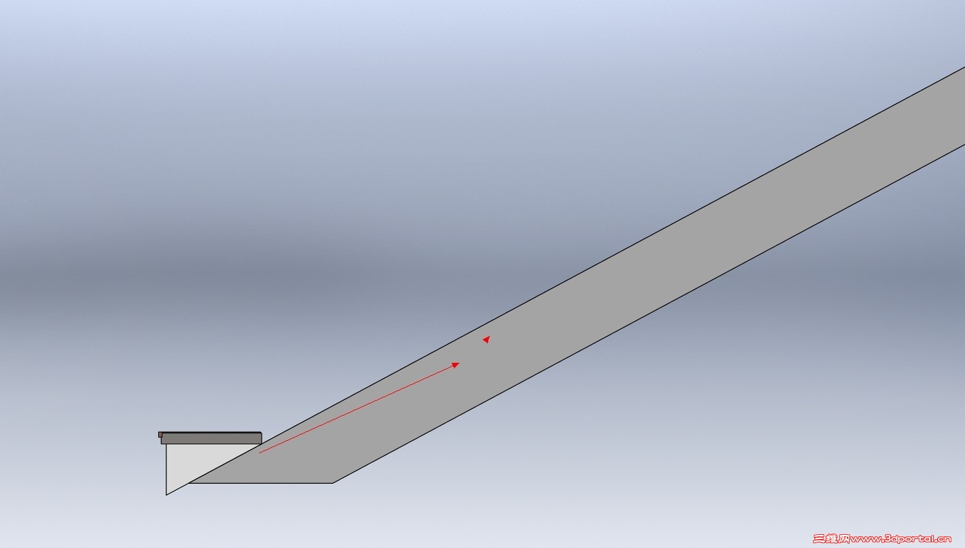

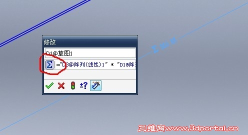

主要是你说不需求斜边的长度,用2个直角边来定斜边长。
! \: [4 Z- o3 O1 Z' i9 H4 j3 w3 n# R
两个直角边长有了,那斜边长也自动就得出,这个斜边长度就是你阵列的间距
7 R9 P# a& b  V- \) j& A9 _% S( y) o我那草图是标的从动尺寸,两个直角边与斜边的接触点,画两点也可以,标上尺寸。3 e8 M& u1 Z5 Q9 _$ f6 G; R. Y
5 P8 q7 e% i' H: S/ P- C3 P) y1 阵列,间距多少无所谓
1 v8 a. v3 C' ?) {& p8 E) \2 添加方程式,阵列间距关联那个斜边草图的尺寸' W  C/ t4 O" h  E' V/ W2 E
3 斜边总长度,用方程式,添加上就可以

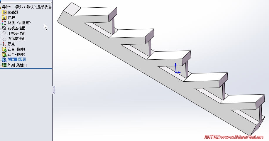

 楼主| 发表于 2012-6-18 19:08:52 | 显示全部楼层 来自: 中国广东惠州
给你贴图讲解了,你没看!
+ ~& d; d* m: _( U& [! Z4 ~4 X% U' @
给你做个视频吧
, N1 b6 D8 m1 x! fhongwei_1987jp 发表于 2012-6-18 18:55 http://www.3dportal.cn/discuz/images/common/back.gif
懂怎么做了。。谢谢你 未命名.jpg 家里只有06的。试了下。蛮OK的
