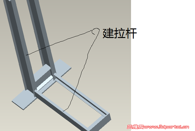

[求助] 两个交叉怎么建拉杆
发表于 2012-6-18 13:37:24 | 显示全部楼层 |阅读模式 来自: 中国江苏南通
发表于 2012-6-18 14:36:20 | 显示全部楼层 来自: 中国广东汕头
可以用拉伸和旋转来做。前者建一个角平分面为拉伸草绘面,选则双向拉伸到两个斜面即可。第二个方法就自己去体会这里不讲了。
