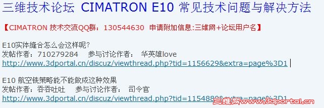

发表于 2012-6-20 19:30:13 | 显示全部楼层 来自: 中国浙江绍兴
发帖主题已经登记到资料汇总贴,感谢你们的分享与讨论
1 a1 R' }/ n: p登记地址:http://www.3dportal.cn/discuz/viewthread.php?tid=1037374&extra=page%3D1
; G- U* ^) _( s; I  [; J: a 11.jpg
