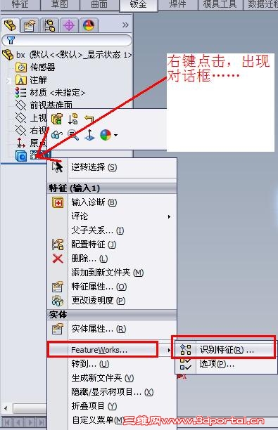

QQ截图20120618144210.png 学sw时间不久,别人发给我图纸,看不到零件特征尺寸。各位大侠请出手指教

2057415学sw时间不久,别人发给我图纸,看不到零件特征尺寸。各位大侠请出手指教* B  }. A$ b2 h; A
图小子 发表于 2012-6-18 14:49 http://www.3dportal.cn/discuz/images/common/back.gif
4 e4 V2 M! Y9 J2 Y按图操作即可……
发表于 2012-6-18 16:01:20 | 显示全部楼层 来自: 中国上海
没用的。复杂的东西,特征识别也识别不完。你这不是用SW原生零件,是从中性格式导入的,所以没特征
