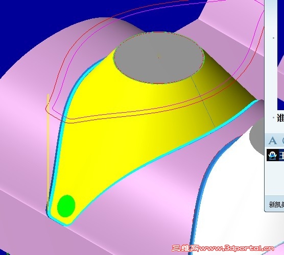

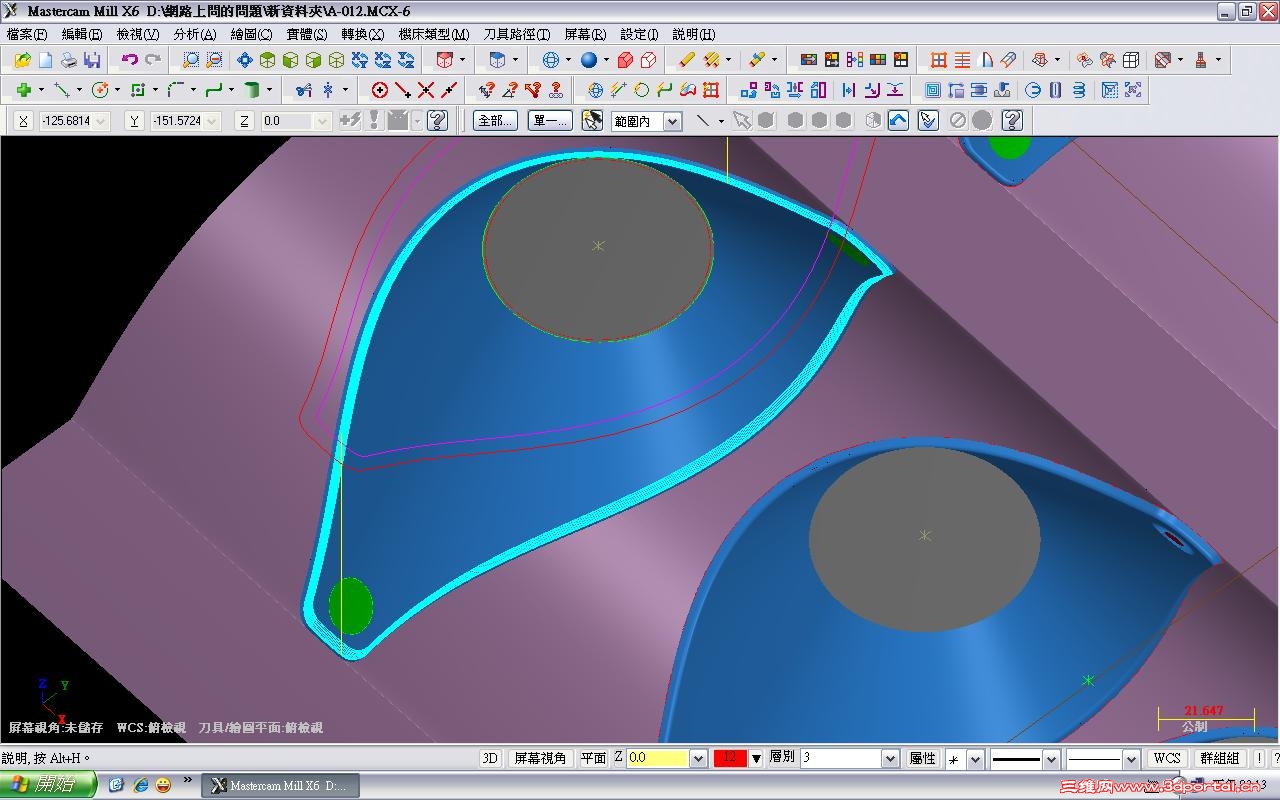

X6 交線清角 , 參數要怎麼操作才能滑順 如圖~, S2 V- t# }* }, {7 b/ I; a& }
a-1.JPG   F( d) f, Q1 M9 h8 A
3 x9 N; u; Y  {; E& w) q, b0 P我的參數~都做不好

我觉得你这个可以用2D外形配合精加工曲面投影
发表于 2012-6-18 17:26:42 | 显示全部楼层 来自: 中国广东东莞
最好用曲线熔接投影吧.
路过不买 + 2 应助

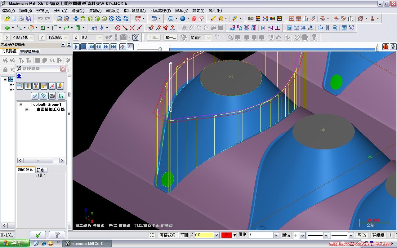

我目前用精加工曲面投影加工~第一張圖- R2 ]; q0 k; g+ q7 w+ N, r$ D
想試試交線清角功能 , 但是刀路都不好" [* A7 `% j- n& G$ f# f9 n
3 B) `" j* d$ v2 i' i
有高手能運用交線清角功能加工嗎~
# W3 T0 U1 H5 m0 s; a8 E如果以後加工都要用投影加工 , 那這個清角功能好像是多餘的
* F* w2 o+ E, n+ G, M$ aX6毛病不少~刀路平移與鏡像都出問題~鬱悶中

像这一类型的,用熔接最好了,下刀好控制,刀路效果和5楼一样~  X6装不了就不做了  。 另外楼主说的刀路转换存在问题,其实X5也是这样的,就不要抱怨了大家都是这样用的,刀路做好了仔细检查,小心一些安全第一,如果不喜欢这个版本的就换其它版本吧,X2的路径转换没有问题我用了好几年楼主可以放心使用,就是版本低了些,如果楼主闲这个软件不好用,就像楼上所说的换其它软件吧
 楼主| 发表于 2012-6-19 18:16:13 | 显示全部楼层 来自: 中国台湾
試了熔接加工曲面比較漂亮~謝謝樓上兄弟
; j* J3 ~, M7 ]" E! Y8 M3 r$ ?, U
用X6有 Opti Area  ,Opti Rough  等 動態銑削加工 比較好玩~只是計算比較慢
