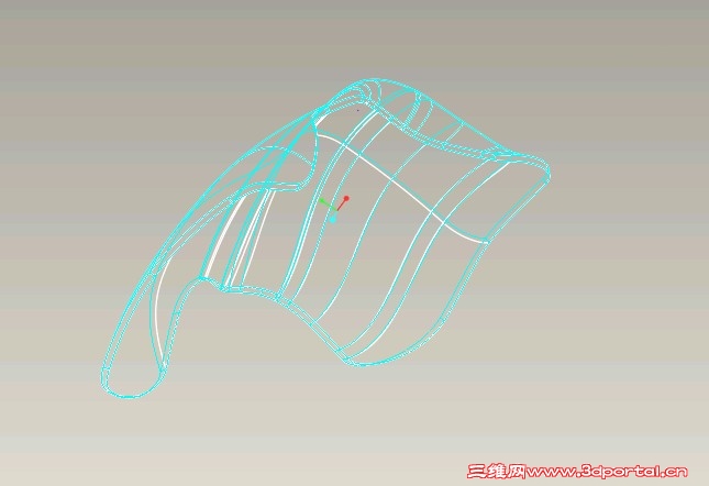

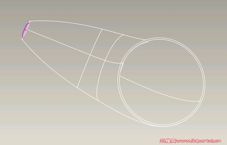

我是新手,按照实例绘制出了几个曲面图形% S8 n. a7 E3 s4 D% z6 U
到最后曲面加厚总是实现不了,请大家帮我看下+ x5 a  c2 |# p+ f4 O+ e+ X& f% [
问题出在哪里

图1,可以先加厚再做4个点啊8 r* a9 P% x0 ]; M( f
图2,把圆角拿掉然后加厚,貌似顶端太小了1mm都加厚不了,不行的话再重新接一个面然后实体
