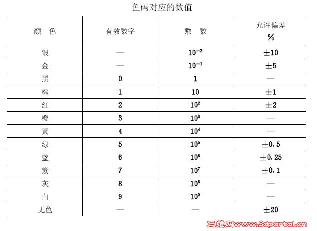

见下表,应为 0.13Ω  ±5% 。
1 Z6 r4 j3 _9 W9 B' Q1 d! ]这样的电阻似不多见。

# p9 {" G% N$ ~关于色环电阻的标识,国家标准规定使用的颜色中,其中金和银(当然还有其它一些颜色),不仅可放在最末一位表示阻值的允许误差,而且也可以放在倒数第二位,做为有效数字的乘数。如3#帖中表格所示。

谢谢楼上的版主,我明白了
