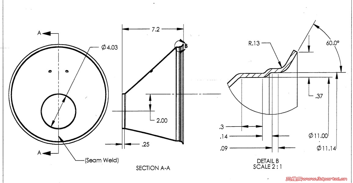

详细尺寸请看附件图,厚度为1.8mm 。想知道这个钣金的详细下料尺寸。最好可以发下源文件,谢谢帮助。里面所有标注的尺寸均为inch 英寸~ 111111.jpg

就中间一段时不规则
. t, o' p- v$ _' G: k# }( c) D/ g1 y& F! j1 W
顶部和底部 旋转 就可以 中间 的选两个界面 放样 辅助线 都不用做
