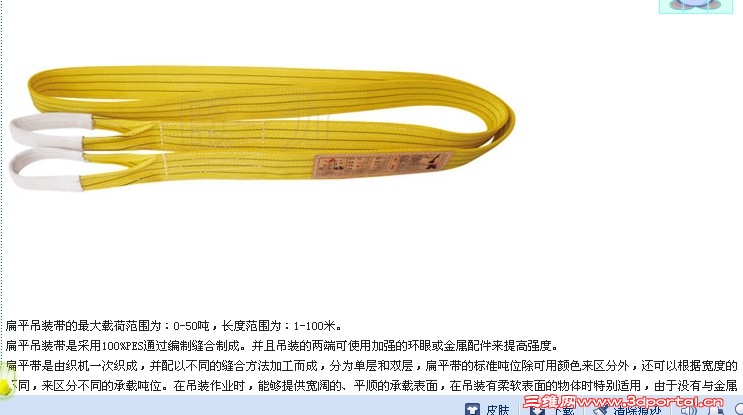

一件零件,直径500mm 厚度80mm的圆盘类毛坯,另外零件外圆还有些不一样大的。有什么方便的吊具,吊装上车床的夹具?主要需求安全、方便。
发表于 2012-6-19 13:06:33 | 显示全部楼层 来自: 中国湖南岳阳
一条吊装皮带就可以吧。

 楼主| 发表于 2012-6-20 16:51:32 | 显示全部楼层 来自: 中国广西柳州
2# TKG-09 : J3 |# C- O- @8 {. Z7 e
是什么样的,需要订制安全的一点的,可否有图片
发表于 2012-6-20 21:35:42 | 显示全部楼层 来自: 中国湖南岳阳
本帖最后由 TKG-09 于 2012-6-21 08:53 编辑 - s. b; k1 b0 y$ N8 v$ E. h. E) [
2# TKG-09
  P  d$ M# `; R% {" {: o是什么样的,需要订制安全的一点的,可否有图片- _3 k# [7 w1 C  p  T
小不丁 发表于 2012-6-20 16:51 http://www.3dportal.cn/discuz/images/common/back.gif
" \$ `# p( M* i
! {7 a, F8 `0 o% c3 C% B, z0 l1 y环形件起吊很简单,别弄得太复杂吧。按起吊重量、长度等规格购买。如果嫌夹紧时皮带碍事,也可以用带挂钩的钢丝绳。

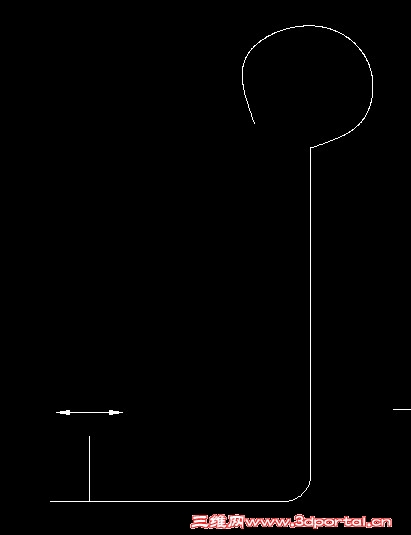

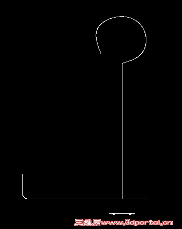

 楼主| 发表于 2012-6-21 12:22:02 | 显示全部楼层 来自: 中国广西柳州
6# TKG-09
- W( s" C, O6 r8 Q/ o' i. [; o4 R
" z! |) a1 n; {" ]5 f6 U& M主要是这个有点防碍夹爪了,还有担心侧翻,伤到人。
发表于 2012-6-21 13:34:14 | 显示全部楼层 来自: 中国湖南岳阳
本帖最后由 TKG-09 于 2012-6-21 13:36 编辑 ( s& l8 Y3 `# }. T( t1 p) }* C5 o
6# TKG-09  * N+ A0 v4 G6 y) ]' t8 l& M
& H+ v. u) E) |9 b
主要是这个有点防碍夹爪了,还有担心侧翻,伤到人。6 \/ ]0 V9 H/ _* n
小不丁 发表于 2012-6-21 12:22 http://www.3dportal.cn/discuz/images/common/back.gif
7 ?. [: E/ e2 D- m% y" C
$ B& d8 [4 K1 K- Q8 u; P- h  x吊钩可以啊,如果担心滑落,可以作一个活动的挡块,按需要调节后固定。
