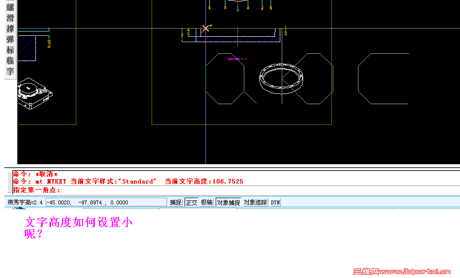

wz文字.PNG 这个文字高度在那里可以设置小一点的呢???谢谢你的帮助。

格式菜单下面选择文字样式,然后根据要求修改默认高度

发表于 2012-6-19 20:46:09 | 显示全部楼层 来自: 中国广东汕头
你这是哪个软件,,CAD的多行文字你框选要输入文字区域后,会弹出一个“文字格式”对话框,在里面输入文字后再设置高度。

 楼主| 发表于 2012-6-23 08:31:51 | 显示全部楼层 来自: 中国广东中山
3# 唐昕晨 、、、
( ^$ S, v! Q( m% a2 _1 f2 q% ?( ]9 R# q7 x8 u$ P& F
是CAD来的。。多行文字。。但是开始的文字高度太搞了。。
 楼主| 发表于 2012-6-23 08:32:47 | 显示全部楼层 来自: 中国广东中山
2# smartlz   e+ S7 A) m) y( Q9 L  b8 l% s" D/ N
+ G/ c5 _0 Y" N: H' R5 y% `5 p3 V  S) d4 L! @  M
谢谢提醒。我试一下。
