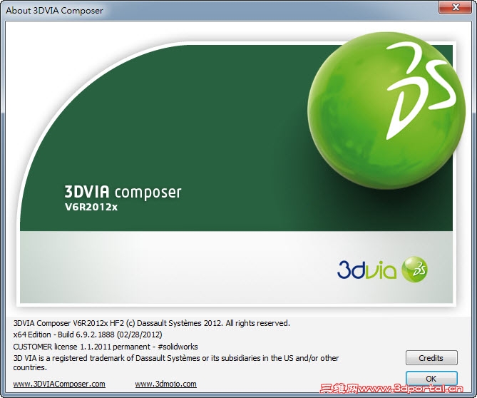

发表于 2012-6-19 19:47:50 | 显示全部楼层 来自: 中国台湾
我用的這個版本不會有你說的問題  ^* Q% g$ b2 \7 `4 u2 |# I
