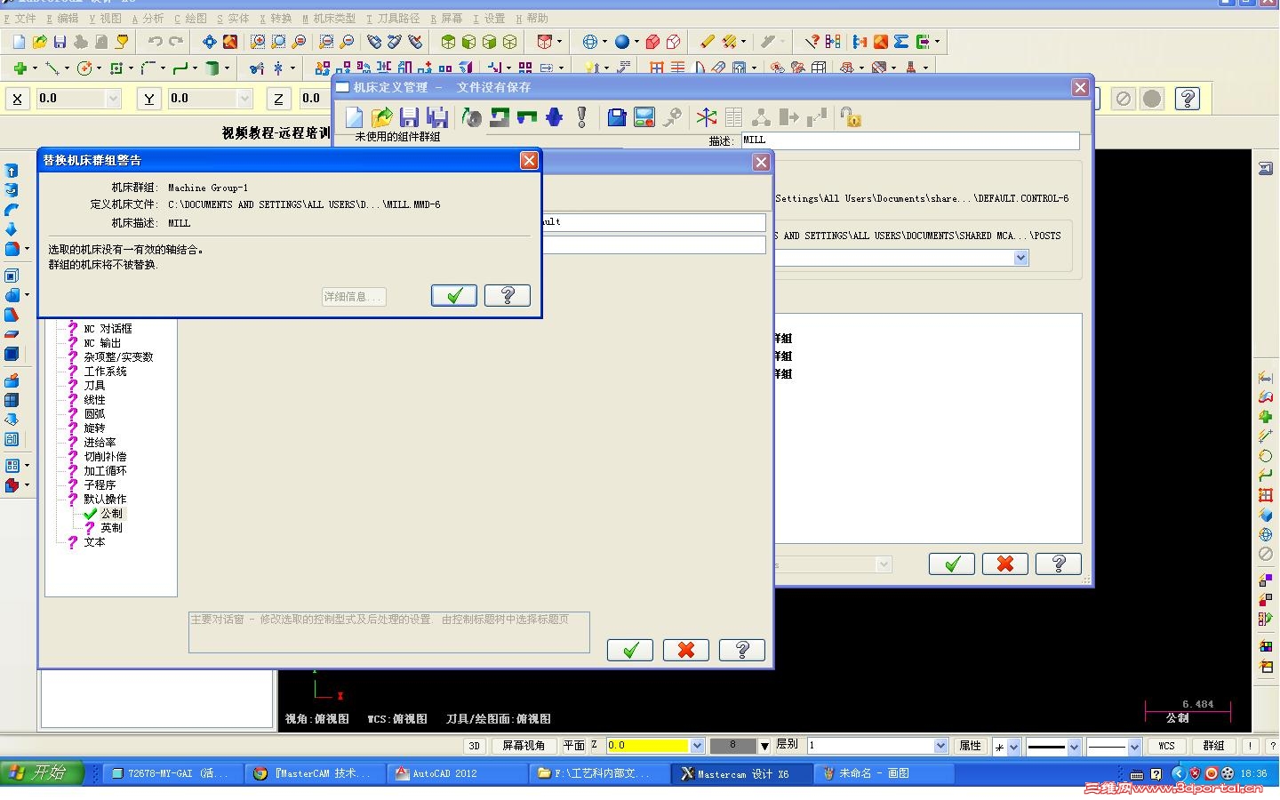

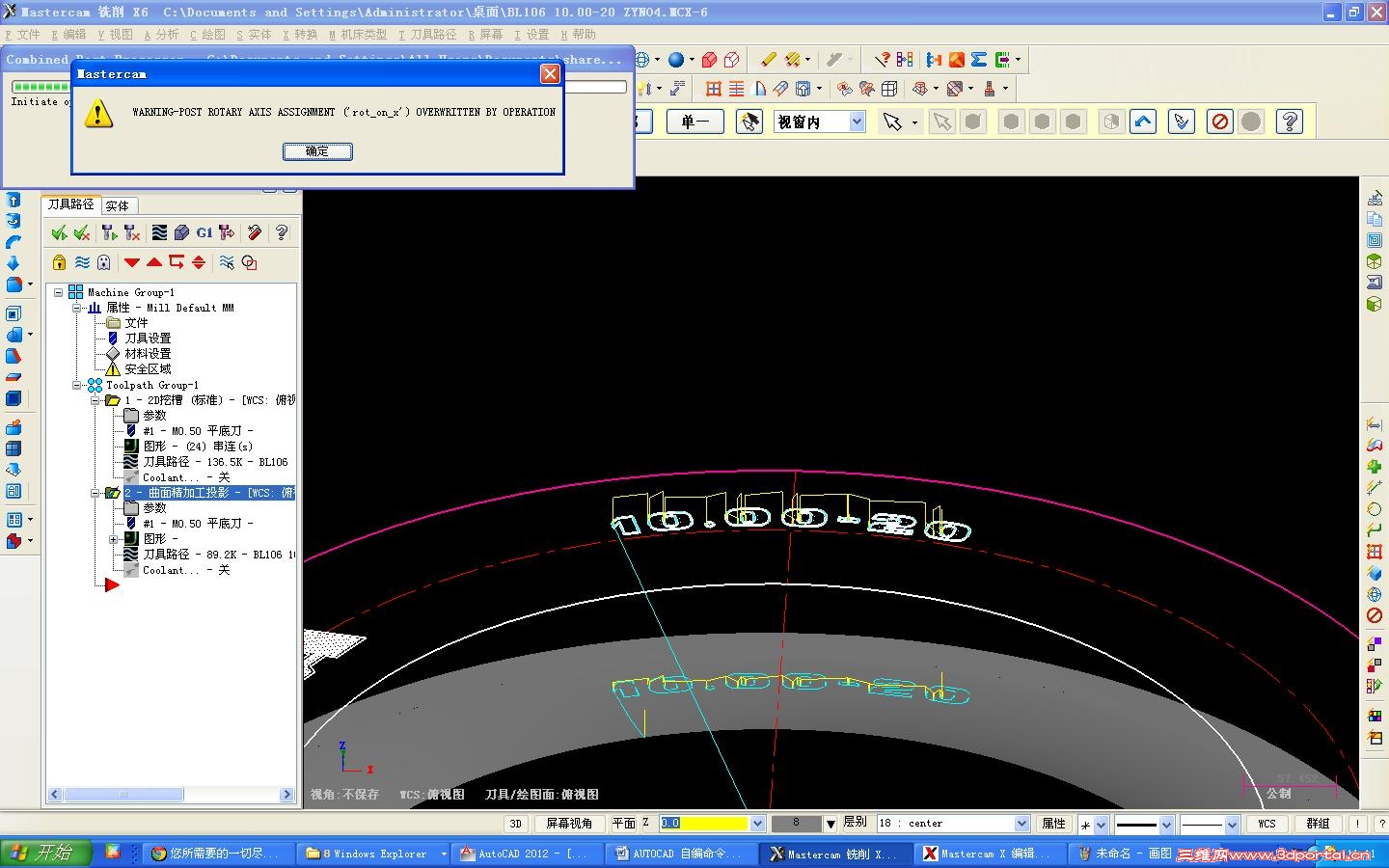

请问:mastercam  8.0版本的 Mpfan.pst后处理文件 我通过 ”alt + c“ 更新到 V6版本后 发现每次出nc程序时都会跳出警告文字) r: P  L3 C; T
3 k% X9 Q6 v  q9 X7 p( \
WARNING-POST ROTARY AXIS ASSIGNMENT ("rot_on——x") OVERWRITTEN BY OPERATION
0 s3 M; Y3 p8 O+ E7 G% t- z1 _3 r5 V+ `8 F
请问这句话是什么意思啊,是更新的MPFAN.PST文件出现问题吗?还是机床定义或控制器定义没有定义好呢?: r. V3 g# \* H$ z  j
% G* x9 G+ Q9 O8 O5 }8 f# ~% y
因为我每次设置机床默认参数时都保存出错,显示“替换机床群组警告:选取的机床没有一有效地轴结合,群组的机床将不被替换!“! h2 e$ l! G3 W' v* i8 ]0 b5 i
: D6 C# [. B$ K
是哪里出问题了呢?求解啊

你在升级后处理时一起创建控制器定义等东西.不要用MC默认的. 至于警告应该是新版本中已经废弃的变量,应该不影响NC输出

非常感谢版主的回答,我现在按照你的建议,在更新后处理文件时同时勾上了机床定义和控制器定义,并改用更新后的定义文件,参数就可以更改了,挺好的1 b# ?5 }+ X% _+ ~- o
就是在每次生成NC程序的时候还是会出现那段警告文字,有没有什么方法可以去掉该警告文字吗?

那个是没办法去掉的,是后处理的升级的问题造成的,如果不出现在那些文字的话,就把后处理再
* G, D8 p/ v: `% ]( [9 }2 O做一修改就好了,至于怎么修改,你怎么想法试试了
发表于 2012-6-20 08:32:08 | 显示全部楼层 来自: 中国山东烟台
找到并删除警告时弹出的那个变量就是了。

 楼主| 发表于 2012-6-20 22:43:33 | 显示全部楼层 来自: 中国江苏常州
谢谢,我刚才好像试好了,是不是, l# i7 \; K! ~( _( I
把这一行
! J3 E( }2 I9 d1 _7 u- `; E& s7 g# Error messages* |" P8 u0 v1 x% e
# --------------------------------------------------------------------------" N4 ~' O7 |9 V0 ^1 G- C
saxiswarn   : "WARNING-POST ROTARY AXIS ASSIGNMENT ("'rot_on_x') OVERWRITTEN BY OPERATION"; e3 j5 J& n. o; ~5 s- z" v
删掉就可以啊,谢谢啊!,我删掉后就没有了!
发表于 2012-6-20 22:55:32 | 显示全部楼层 来自: 中国广东东莞
"WARNING-POST ROTARY AXIS ASSIGNMENT ("'rot_on_x') OVERWRITTEN BY OPERATION"$ i. F: n& p3 d% k8 z! D+ m
的大概意思是:后处理警告 'rot_on_x' X轴旋转指定被操作覆盖(掉)。
