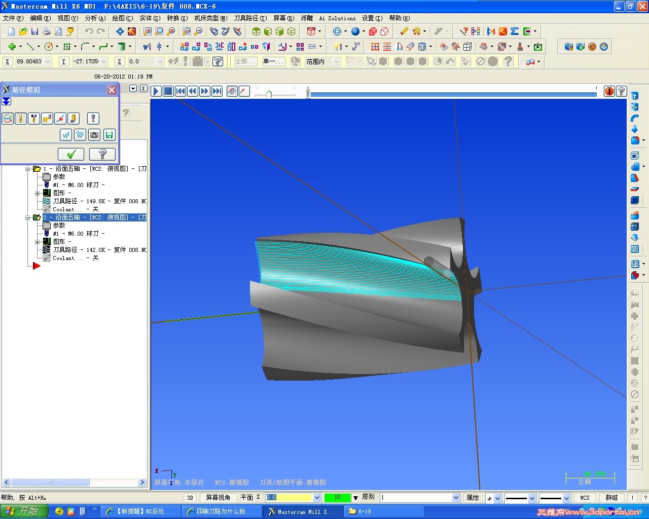

[求助] 四轴刀路为什么抬刀没有呀 还是我这刀路不对呀
发表于 2012-6-20 13:19:36 | 显示全部楼层 |阅读模式 来自: 中国江苏苏州

 楼主| 发表于 2012-6-20 18:16:56 | 显示全部楼层 来自: 中国江苏苏州
2# 路过不买 : z% ~$ B" t$ n9 y
我的意思是起始的和终止的就是抬到安全平面的那种
发表于 2012-6-20 18:20:39 | 显示全部楼层 来自: 中国山东烟台
本帖最后由 路过不买 于 2012-6-20 19:05 编辑 ; M$ }( a  V9 x: w- Y- e
. z- |/ X0 F2 A1 n% ~8 C1 `
有抬刀啊.你模拟只是没有勾选显示快速进给而已.
