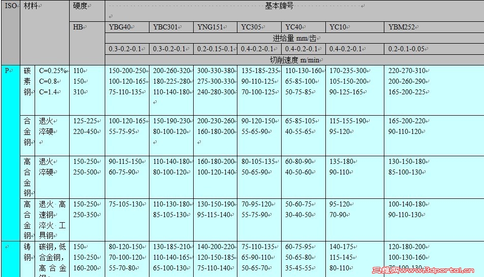

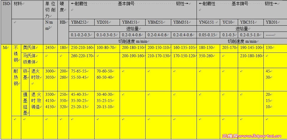

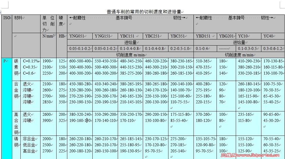

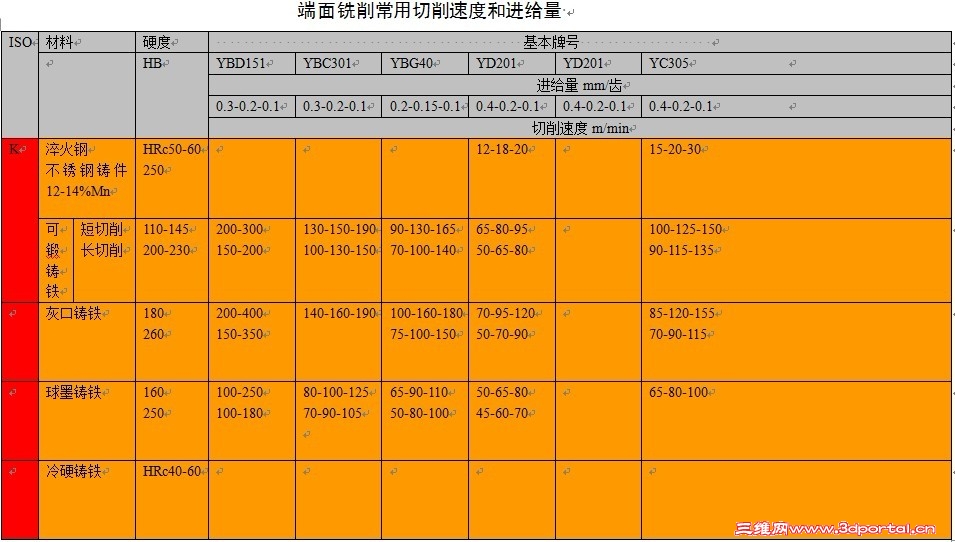

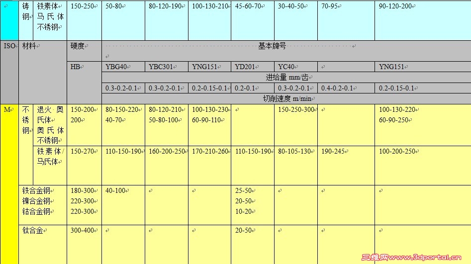

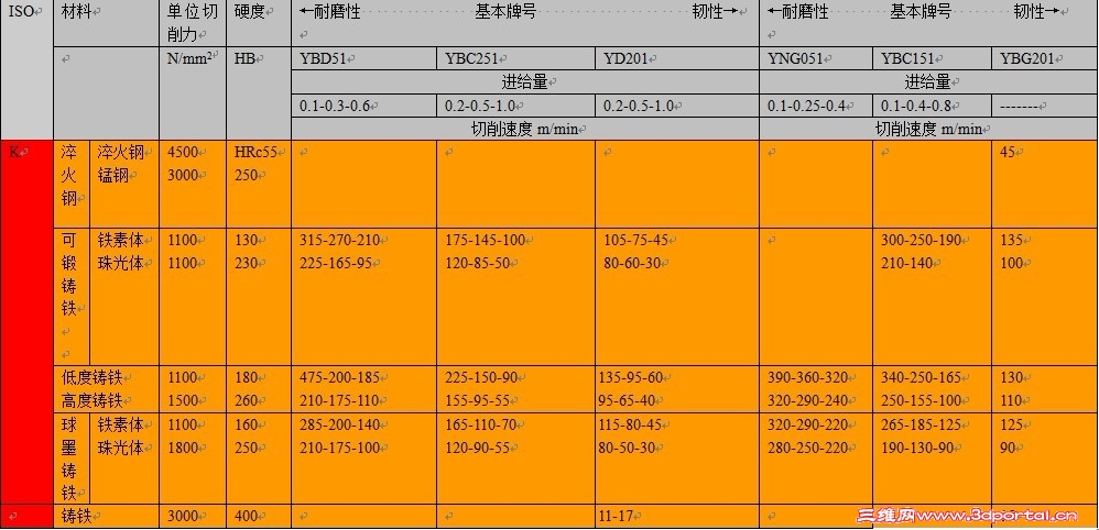

普通车削的常用的切削速度和进给量
4 \, L4 G' N, r5 c$ j/ c, H 4.jpg

发表于 2016-12-16 11:58:59 | 显示全部楼层 来自: 中国上海
《切削用量简明手册》上有切削速度和进给量的资料,挺详细,可以查阅
发表于 2017-3-9 11:17:49 | 显示全部楼层 来自: 中国四川内江
这是切削用量简明手册上的吗?
