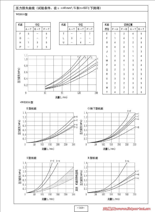

4WEH10 和16在压力损失0.1MPa和1MPa的流量能到多少?(华德或立新的)

给你一个华德的曲线:9 V6 k9 U1 ?  e$ ?6 f

谢谢 但这只是照搬力士乐的,实际肯定达不到的 H10在压力损失为1MPa时能通过80L/MIN流量就不错了,具体流量我没机会做这个实验,不知道论坛有谁懂这个能给个参考吗?

( r  J* e( A8 [3 s( `0 h6 o$ p这个是华德样本上的曲线,是不是实际的产品曲线就不知道了。, p, o) [7 Q6 g1 f0 ^! |5 K: c
这个你只有咨询华德,他们做型式试验要做的,它的产品别人一般不做这个曲线试验的。
发表于 2012-6-22 09:36:03 | 显示全部楼层 来自: 中国四川成都
不稳当就选大一号吧,他的阀也不贵嘛
