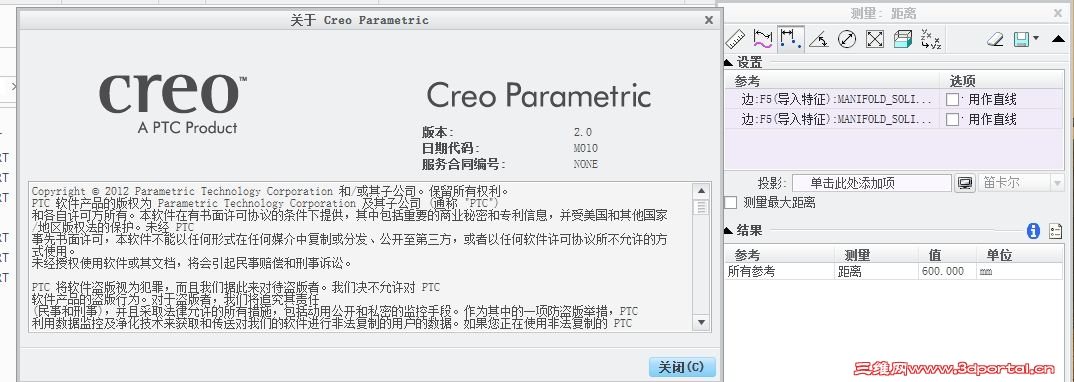

[已解决] CREO 2.0 m010 测量距离和角度功能不能用
发表于 2012-6-20 22:14:31 | 显示全部楼层 |阅读模式 来自: 中国浙江嘉兴
本帖最后由 清爽风 于 2012-6-21 19:43 编辑 + h- `6 U0 \& [* g  w
' a* {" U6 F5 S- Z3 kCREO 2.0 m010 测量距离和角度功能不能用  : {  ?$ @; K  c  t1 S1 z2 g6 J
+ j& c5 \0 B+ M) ~3 b- k长度 面积 直径可以用
发表于 2012-6-21 07:01:28 | 显示全部楼层 来自: 中国江苏苏州
我的可以,应该是与以前的版本操作好象有所不同,选两个对象时要按“CTRL”,这点上似乎PTC退步了
发表于 2012-6-21 07:51:21 | 显示全部楼层 来自: 中国广东东莞
按住CRTL键试试,或者重新安装,我的一切正常
 楼主| 发表于 2012-6-21 19:41:06 | 显示全部楼层 来自: 中国浙江嘉兴
按“CTRL”, 是可以了  退步了啊,好麻烦啊
发表于 2012-8-16 09:51:34 | 显示全部楼层 来自: 中国浙江杭州
是的,必须按下CTRL再点要测量的两个要素
发表于 2012-8-16 21:20:50 | 显示全部楼层 来自: 中国浙江绍兴
测量两个要素时,要同时按住CTRL才能有效,确实增加了点麻烦,还有就是选取点或边进行约束时,有时也不能像PROE5.0那样进行快速约束选取,这点需要改进啊
