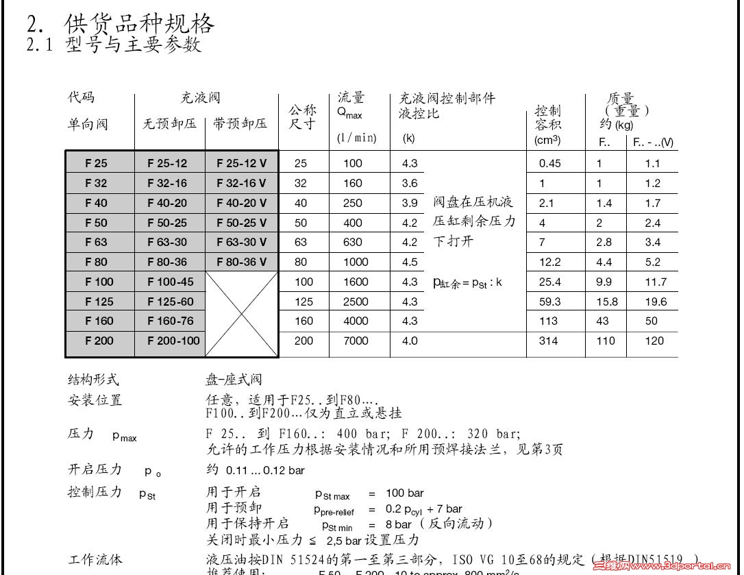

论坛上有做压机的吗?? 压机空程快降,冲液阀冲液,此时冲液阀通径怎么定??假如系统油缸需要5000L/min ,全靠冲液阀冲液,此时应该选用多大的冲液阀??  谢谢了!!

HAWE充液阀样本说明8 I8 O* j$ t5 |3 y( i1 U6 l. ~: k% T* W

楼上 只传了haiwe的样本! 冲液阀冲液有油箱在冲液阀上  有在冲液阀旁边的(虹吸的) 有在冲液阀下面的  有油箱带预压的  等等 都按样本上选吗??显然不会一样的!!
