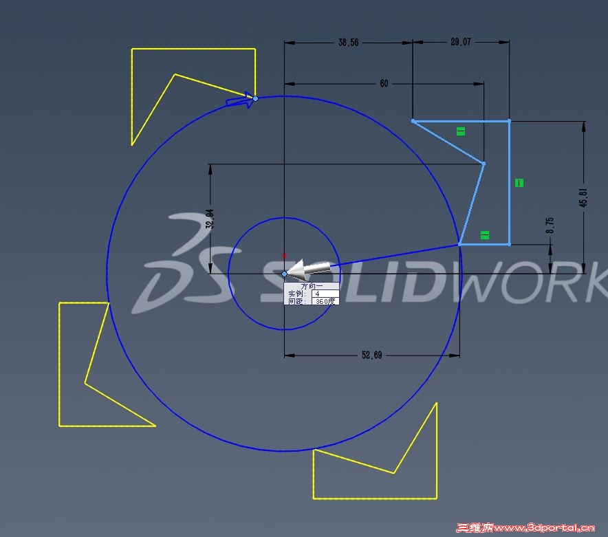

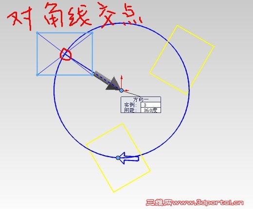

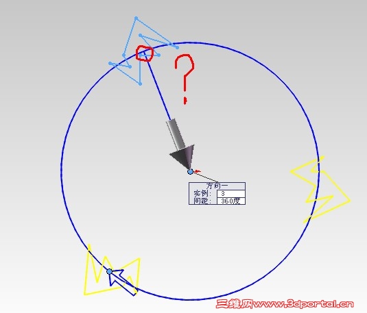

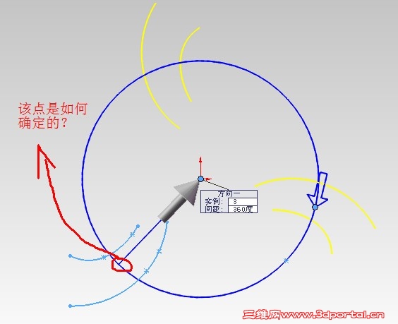

问题引入:
5 M$ L' F3 q* X
: O. _2 p3 L0 h* `+ [6 q对于一个规则图形 以矩形为例
4 w. p6 v9 g7 J  A3 ]' a' ~在使用【圆周草图阵列】命令的时候  y$ `7 h& }  J1 K* T6 C* [
是以其形心为中心进行圆周阵列2 g' F0 P5 a- g
如图所示
7 C5 x$ X1 I7 `) W7 G3 ^: X; K$ `# a. D4 L2 Y4 J" F5 s! E
2.jpg " F* X" Q* ]5 l  R
5 @4 ^* q/ o) P& ]+ |) ?* \

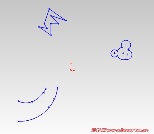

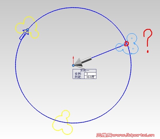

0 q7 z/ E5 d& A& T8 g" k如果是非规则图形或者是样条曲线是否也是以其形心为中心呢?
# ?$ [9 n8 N9 Q( ?. J* L如下图所示非规则图形7 U! J& U0 s6 F+ o0 g
/ ]! x$ g! @! \- C$ u& U( _' \" @ 1.jpg - B! H; w" T, @+ w
( K- G. F+ {! c; J" j7 r
3.jpg 8 l; t) R  \' n) \# \$ A
! q& p( W; h' ^8 _+ }7 E) e7 X 4.jpg * V& ]2 Q  e8 m7 O1 |- y
/ o# Q, R7 Z3 H
2 M, J9 a% x, l8 I* T4 Z8 a
1 S4 n6 R* r& `( ?" \5 {* a# I) w  u0 k# O
7 {# G* T, o% V) s' X* T我的疑问是  这些非规则图形的圆周阵列形心是如何确定的?! R* j7 L* Y+ C+ i6 \+ o$ l& C
最近做一个二次开发的时候需要用到这些心点的坐标
4 ]: |/ `: G2 S现在完全没头绪 不知道如何确定!5 ^' v7 a2 T% r) r' f0 F1 S$ n8 K
特此向各位求助!

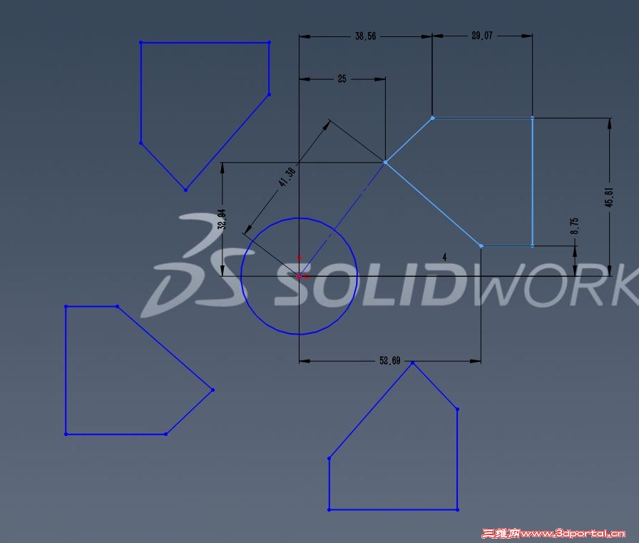

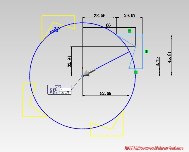

发表于 2012-6-21 08:53:44 | 显示全部楼层 来自: 日本
你发问的问题,本身就有问题吧?
; A  b9 C  u6 p6 A: P+ n* E
+ {# S2 |& ?/ }. j+ ~, k那这种情况怎么解释?圆周阵列的约束点,一定是以形芯来定的吗?
! [% t* J4 |% A8 F- B
5 W+ ~8 u9 i! Y" f( y9 H2 ^! L, N7 z- ~. W5 `/ W, V/ `" j
8 g3 H2 R1 x0 X6 x5 c9 d
发表于 2012-6-21 08:54:33 | 显示全部楼层 来自: 中国上海
所谓的形心,应该就是圆周阵列的圆心
 楼主| 发表于 2012-6-21 10:26:55 | 显示全部楼层 来自: 中国四川德阳
2# hongwei_1987jp
- V: v% P% I4 C6 |; f
7 s/ T+ X3 z: U谢谢指点!
9 ]& j, k6 U; ?6 a# D! O那么 如果不是形心的话  这个阵列的【中心】是如何确定的呢?想知道它的坐标确定方法!

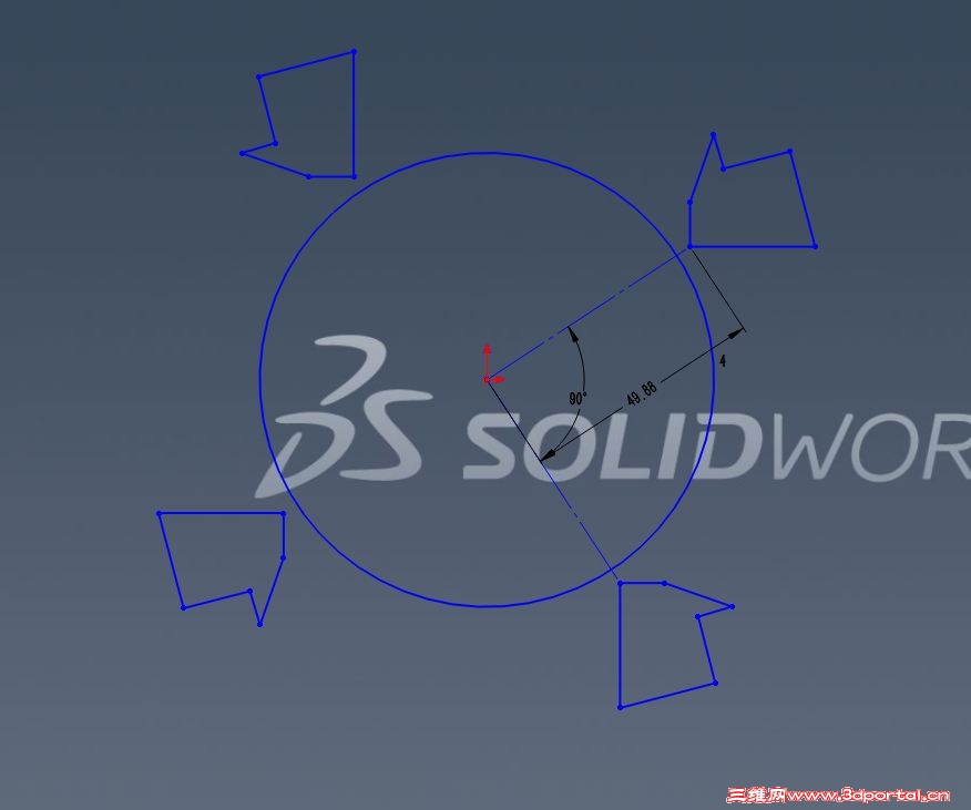

发表于 2012-6-21 11:05:22 | 显示全部楼层 来自: 日本
, v) k& T* D8 _# v5 n
* |, m+ a) \/ j+ e0 R, K4# fergus1987
( a* p- U2 H: [  r
! S" a* j0 d6 u0 W. g2 s你看看这个图,是否有启发?  X5 o2 ~; |5 J0 N9 Z5 [! G
0 U% P, i5 k3 X0 S& F+ J/ o
捕获.JPG 3 `5 u% @) O3 N" G% E: v
6 j5 a! L, o' J. {! p$ X
3 m8 z' O2 D9 G4 M/ Z
 楼主| 发表于 2012-6-21 15:18:15 | 显示全部楼层 来自: 中国四川德阳
5# hongwei_1987jp 3 d  K) i! _+ \0 j3 _  U
: S$ s+ l, L0 _! k$ w* E4 L. }+ N' W- B( x1 Y  Y: k
恕我愚钝  没明白你的意思?
% r: v5 z3 }$ v而且我也画了一次  为什么结果跟你相差这么大?
/ x* x5 n) ?! }2 S/ k% c) \: E' _0 N3 X" y, q
发表于 2012-6-21 15:33:54 | 显示全部楼层 来自: 日本
5# hongwei_1987jp  9 V7 D5 Y8 c- r& A' n+ g
/ _( q# B: }. f  p/ S5 q) p" s& O( Q- u  w
恕我愚钝  没明白你的意思?
. }! D. x- p  l' v5 K) G而且我也画了一次  为什么结果跟你相差这么大?( Y# c$ h4 D5 q& ?' q- }
* I  @& e# o5 w- G; {( _' v2058469
4 _1 S. W/ u$ ]( `fergus1987 发表于 2012-6-21 15:18 http://www.3dportal.cn/discuz/images/common/back.gif
% [9 D% ~  t5 Q
6 p0 E8 A9 c- ^有意思   不明白,怎么会2个结果:lol: ) C! }4 K! ^+ j6 W* w* \1 \+ Y
* M. V9 b! h# C/ j$ t3 @3 M2 h
看看你的阵列特征树

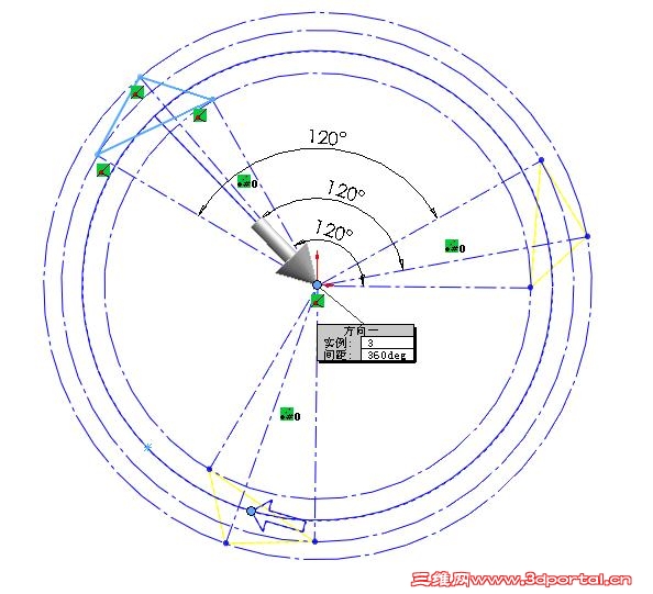

( l$ L! @( H% k6 ~/ K' G草图圆周阵列与形心位置无关。譬如一些草图元素对一个点3等分阵列,那就是阵列后图中的任意3个对应点到阵列中心距离相等,并且这些点到阵列中心连线间的夹角为120度。当然如果找出原始图形的形心自然也符合阵列的这个特性,但并不是说圆周阵列就是以形心为中心进行的,这是楼主自己的一种想象。
4 g1 ?6 a& n5 E5 L+ |% |! x所以6楼和5楼的圆大小不同也不影响圆周阵列的正确性,此圆只是软件在阵列时的一种示意,无任何实际意义。

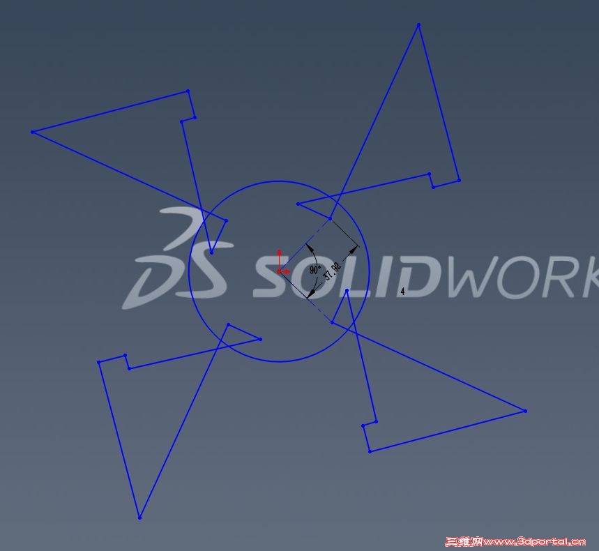

 楼主| 发表于 2012-7-17 21:11:37 | 显示全部楼层 来自: 中国四川德阳
w_hs1 发表于 2012-6-27 08:21 static/image/common/back.gif' ^5 P& i! s; f: @# f
草图圆周阵列与形心位置无关。譬如一些草图元素对一个点3等分阵列,那就是阵列后图中的任意3个对应点到 ...
4 N8 s- t$ o; _. J8 I
额  怎么扯到那个圆上去了  我的问题是阵列时每个图元相对于阵列中心的那个【集合点】的坐标是如何确定的?7 A& t0 R! r; Q- \3 F$ Q
% v0 k& q5 J  ^# X- w
我的表达有点问题  【形心】是不准确  那现在用【集合点】代替3 @3 q" T6 O3 |" S
所以现在向各位大神请教这个【集合点】的坐标是如何确定的?, X: c, d' A9 c
$ i8 F9 ?# e9 p
我知道在实际绘图中这个点是没有必要去管的  直接按照命令提示就可以顺利阵列出来* a; b& c) T, R2 B+ [6 g$ K
我文中也说了  之所以要确定这个点的坐标  是因为我的SW二次开发程序中需要用到这个点的坐标!

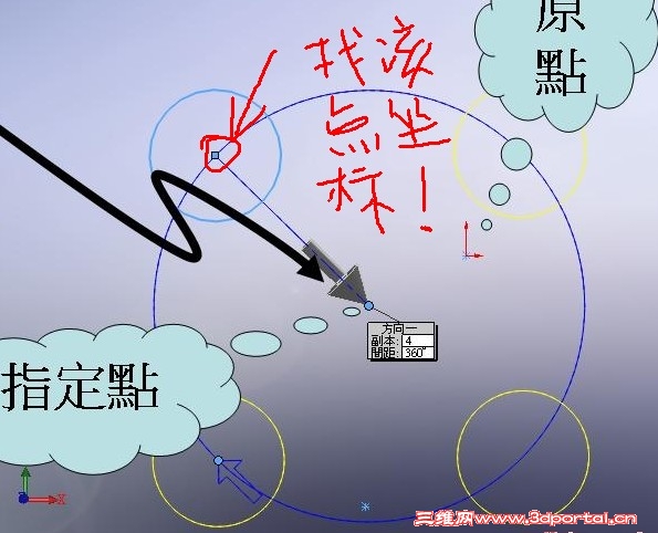

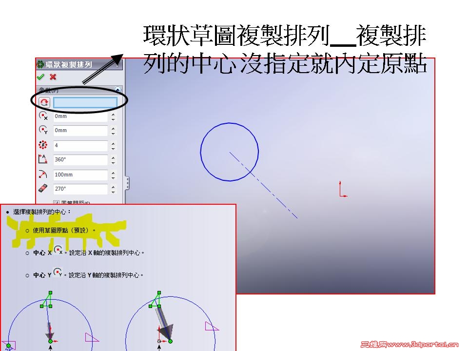

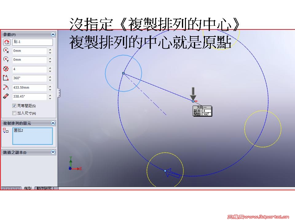

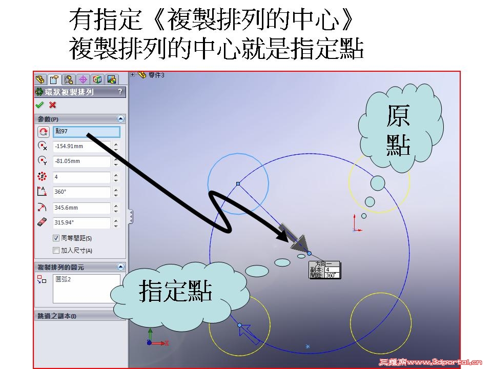

发表于 2012-7-17 23:17:21 | 显示全部楼层 来自: 中国台湾
; H1 j" _2 p: q# j, M- a# Y4 q# M( e1 c, V' Y$ T! B. r5 c7 L7 Y
投影片2.JPG * d3 V% f; g7 K* o
发表于 2012-7-18 08:27:18 | 显示全部楼层 来自: 中国江苏苏州

 楼主| 发表于 2012-7-18 18:47:20 | 显示全部楼层 来自: 中国四川德阳
hero522 发表于 2012-7-17 23:17 static/image/common/back.gif
7 ?, d7 z& Z0 [8 a
# k5 n1 R) ?! ?, M* h- L
+ h8 h# I/ T+ e" i' t& J8 z6 O谢谢你朋友
8 s; U! h" A& T7 ?1 A! W+ J3 t/ H: v& `9 l
不知道是不是我表述的问题   我不是找【阵列中心点的坐标】" ?/ U) O: w; P" N1 U, f2 C
. h( `. x  H8 L8 c! d& K8 A( D而是阵列元素【集合点】的坐标  如下图所示!! }& {: D) Q/ }  j* A! y4 y
9 e* `0 N: S# }
- x" Z. x5 \+ q4 J7 p* c. f4 c: l3 I
6 I5 U% c2 `! C( B  s0 i# c
7 m' P3 R% e+ m# Y4 m

发表于 2012-7-18 19:42:46 | 显示全部楼层 来自: 中国广东珠海
其实你可以把它看做对这个图形的所有点的阵列,每一个点都可以作为基准点
发表于 2012-8-17 13:41:17 | 显示全部楼层 来自: 中国上海
17#正解,那你阵列的图形上以及外面的任一点都可以是你假想的那个点。
