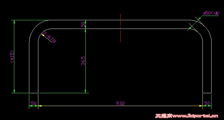

次零件为Q345,中厚板材,下料时气割50厚板,现在要计算展开长度,按中间层计算应该是1673.42mm,我翻阅过一部分资料,按照理论计算,得出的展开长度是1651.59.这2个值在实际生产中好像是一个长了一个短了,求有经验的大神指点。
