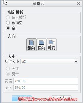

creo2.0 创建格式文件时,绘图属性里面那个drawing_units 单位是inch,谁知道怎么改回mm,

模版选错了,选个公制模版copy回来.

在配置文件里把公制模板设置成默认模板存盘即可。
 楼主| 发表于 2012-6-22 10:28:51 | 显示全部楼层 来自: 中国广东佛山
5 M. Z; ^# y+ z( xtangcarlos3d 发表于 2012-6-21 19:46 http://www.3dportal.cn/discuz/images/common/back.gif
是哪个参数设置的?

其实,英寸和MM 是可以自由选择的,在你进入模块之前,,,

是哪个参数设置的?1 s. J" h7 ~4 k8 x; R
dragonbent 发表于 2012-6-22 10:28 http://www.3dportal.cn/discuz/images/common/back.gif
& b4 t& S9 x, y3 b& P8 s3 I4 O
5 w  z6 {! X+ @. T8 q' l* E
这是公制单位有关模板文件,在文件存储与检索类。# {' X; W2 A, |( ]
template_drawing:; f! `8 l+ Z4 v8 Y( Z/ z9 X
template_solidpart:            mmns_part_solid.prt
( {; y( G) H5 L7 n, Itemplate_designasm:         mmns_asm_design.asm.5
: e2 _" B, C' Ftemplate_sheetmetalpart:   mmns_part_sheetmetal.prt
