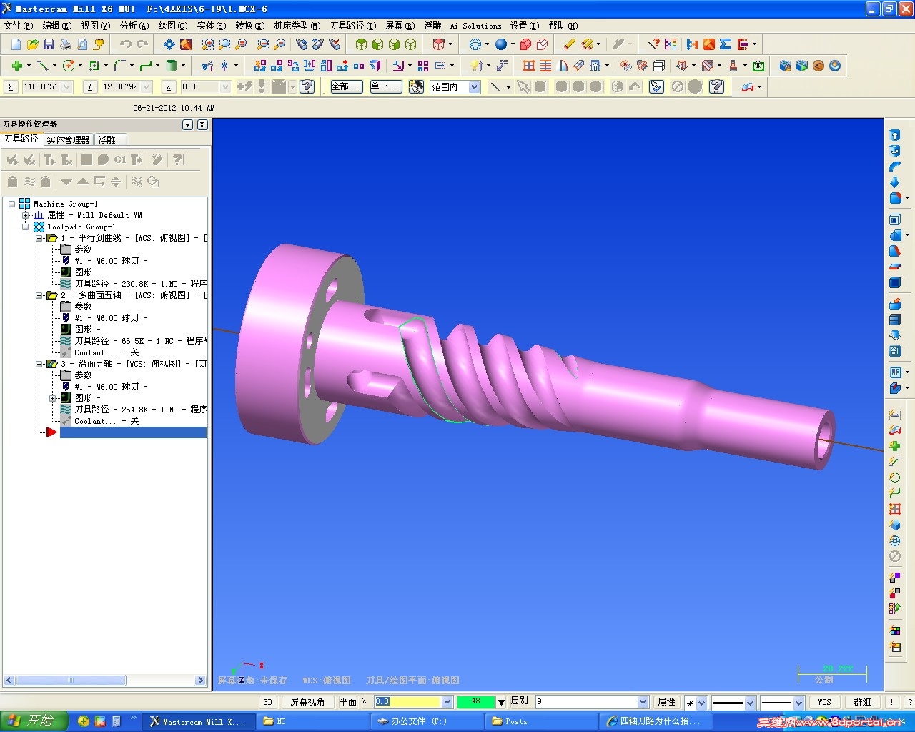

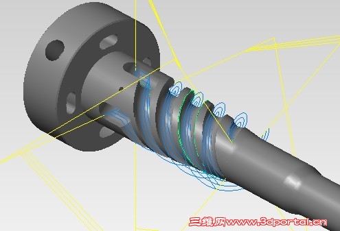

这个螺旋的四轴刀路要怎么编程呀

 楼主| 发表于 2012-6-21 12:26:29 | 显示全部楼层 来自: 中国江苏苏州
本帖最后由 liangliangnihao 于 2012-6-21 12:59 编辑 - N3 ^. B9 `- t+ x
% G( X  }0 Z- a9 V. z( d- l$ O2 ], h
2# 路过不买 , C* p* v" J. G7 W  b
版主高手呀谢谢 中间那个曲线要怎么提取出来呀

2# 路过不买
4 j8 C/ l, [' G0 [& S- W) X版主高手呀谢谢 中间那个曲线要怎么提取出来呀2 r/ _) j* z, c
liangliangnihao 发表于 2012-6-21 12:26 http://www.3dportal.cn/discuz/images/common/back.gif
; e& I* E/ [9 ]. N9 O9 p
# a; E; o" R. ], {
绘图-曲面曲线-曲面流线。具体参数自己研究下就懂了
 楼主| 发表于 2012-6-21 15:37:09 | 显示全部楼层 来自: 中国江苏苏州
5# 路过不买
2 v# M# v* p: {& D% p5 y+ r: n谢谢老大好了

路过不买 发表于 2012-6-21 11:19 static/image/common/back.gif0 _2 X, \7 Q% z3 q+ U3 G
到点,开饭了。。
8 R( J1 I- q. e# q
版主这个刀路出的比较靠谱,只是这个工件的R角是4的。

路版做的不错,就是第三个五轴沿着看着感觉过切了
