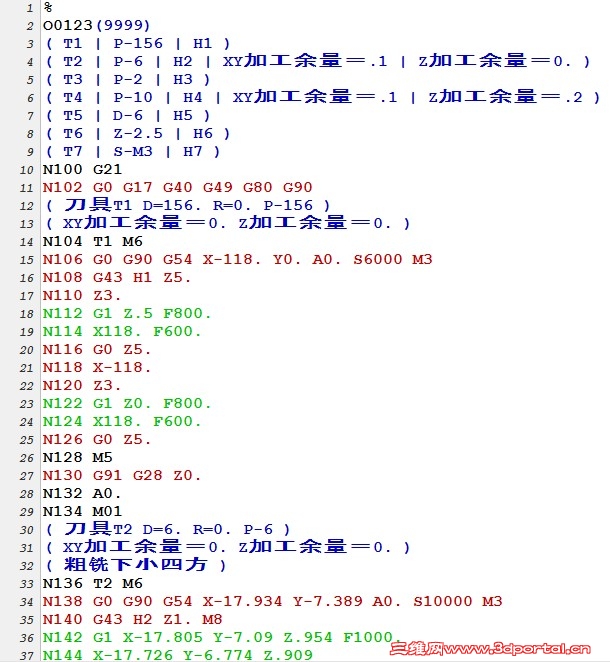

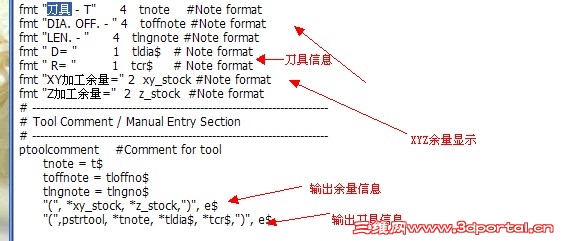

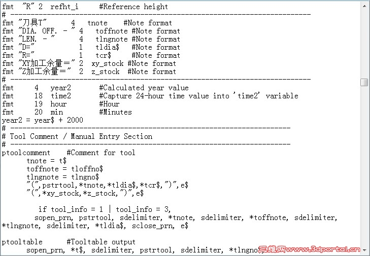

发表于 2013-3-9 12:25:06 | 显示全部楼层 来自: 中国河南安阳
看图修改就可以
点评
做的不错  发表于 2013-3-17 23:41
发表于 2013-3-9 21:26:51 | 显示全部楼层 来自: 中国广东珠海
开hua结果 发表于 2013-3-9 12:25 static/image/common/back.gif
8 M) {# P9 [4 I; ]0 ?看图修改就可以
/ z) R; A# M/ j; \% N* E请教为什么我不行呢,信息已出来,但只有在开始有加工的余量显示,但下面没有余量显示,全部都是0 ~请大神帮忙解决一下~~谢谢

发表于 2013-3-10 13:51:36 | 显示全部楼层 来自: 中国河南安阳
这个只支持单把刀程序,别一块后处理
( p4 }5 U; R* g

发表于 2013-10-13 11:23:05 | 显示全部楼层 来自: 中国福建厦门
爱国精神病 发表于 2013-10-11 14:12 static/image/common/back.gif
% T5 e# t8 D) a2 s$ K请问3 b0 Y  Q4 Y( q7 A
这个从哪打开的啊, m& b! @* u' G2 v
我想修改可是都不知道在哪
, q) ^* e$ Y2 w5 ]; V# t8 O1 o- m找到C:\Documents and Settings\All Users\Documents\shared Mcamx6\mill\Posts       MPFAN.pst文件,用记事本打开。
