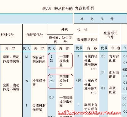

6202Z是单面带防尘盖,6202ZZ是双面带防尘盖

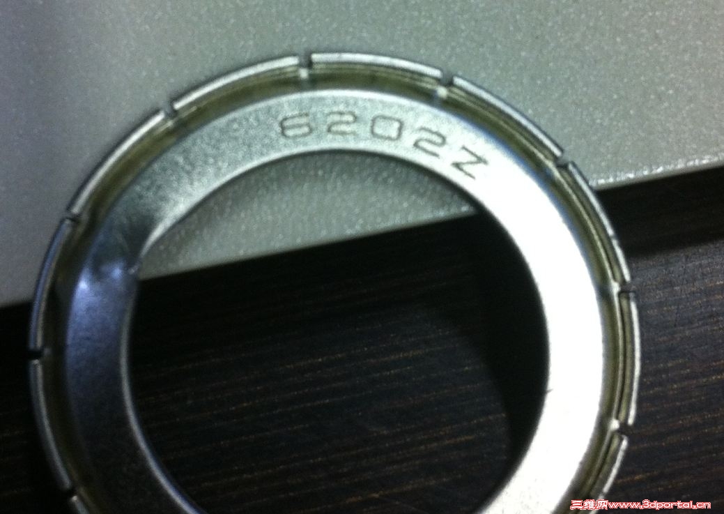

 楼主| 发表于 2012-6-21 15:04:13 | 显示全部楼层 来自: 日本
  A$ Q: k  Q. n& X8 h2 ^3 J$ i
买了假冒商品了,中国的假轴承太多了5 I4 T4 P( {! G" T! L/ U( A% ]
ZHYJ96 发表于 2012-6-21 14:11 http://www.3dportal.cn/discuz/images/common/back.gif
9 w3 `) b/ i& r
; S! F6 x$ B  {, d4 z8 X% b% ]1 {# S/ Q# R
8 g1 z: Z0 s) I- A0 F: ?) N实物,两边都刻字6202Z
, y0 J  b' t4 B  I2 P6 G- Y1 ?9 e
( T9 [' `0 b, }+ X3 B3 U马达转了2天,声音很大,把马达拆卡看后,轴承里的润滑油竟然没有了!!!
# O" Q2 H; W5 o9 a7 F: P* ~& i: v& `7 Q" k$ v
哪位能解释一下,这是什么原因???
 楼主| 发表于 2012-6-21 17:31:35 | 显示全部楼层 来自: 日本
4# mygc # P5 D: L' c" y/ K9 [0 ~
/ ~1 ?& u+ a3 _! {& s7 Q; ^
谢谢仁兄的资料,很详细的

像这类轴承,加油的话是轴承内侧最好有剩油槽。要嘛两个轴承之间塞满。因为有防尘盖
发表于 2012-6-22 10:26:07 | 显示全部楼层 来自: 中国广东佛山
