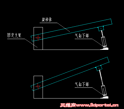

如图所示,我想要旋转体沿着固定支架上的销轴旋转,是不是要将气缸下部也做成旋转机构吗?  如果是,还有这样结构的气缸吗?

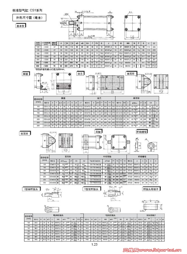

有这种结构的,但选型订货时应注意,有些厂家的销轴结构部分是作为气缸选配件选配使用的。

2# cdxwg 谢谢  挺好的

! F% H( \" m8 l3 d7 M, Y+ {" k可以参见公交车把门拉开的带耳座气缸。选型是耳座有专门的字母代表,不过各个厂家可能不一样。

可以参谋见公交车把门拉开的带耳座气缸。选型是耳座有专门的字母代表,不过各个厂家可能不一样。
