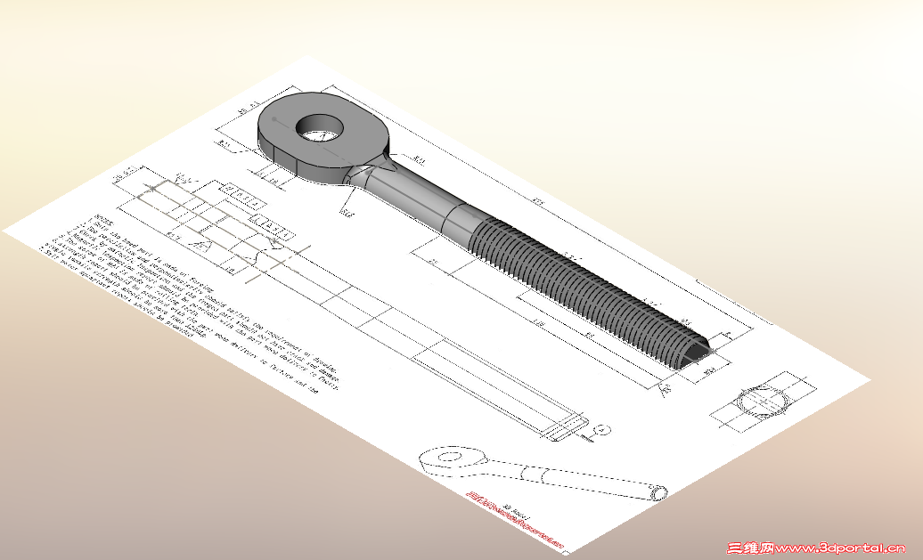

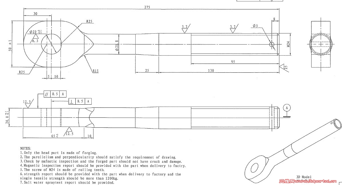

搞了一中午 总感觉不像8 P0 I& U( B2 v' O
未命名.jpg # L4 r( p2 D5 m: _7 k1 y( E3 `
所以求助一下高人看怎么画
( B' u" K% _1 r; U8 _5 ]8 A" f8 e一点没有思路

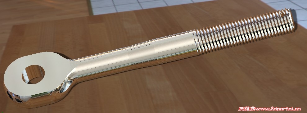

螺纹那头旋转,扁平那头拉伸不就完了吗

搞了一中午 总感觉不像6 Z. X+ C: v4 G+ x( B4 ^
2058434
9 u" \7 L% |5 e# h2 l* Y. q所以求助一下高人看怎么画1 J: C8 e1 x5 _1 W' t
一点没有思路
' f+ x' I5 ?; X, Jsuitian1 发表于 2012-6-21 13:36 http://www.3dportal.cn/discuz/images/common/back.gif
+ X! g# Q, f" D0 L8 U9 d
随手随意画的,献丑了,仅供参考……O(∩_∩)O~
螺纹.rar
962.48 KB, 下载次数: 50

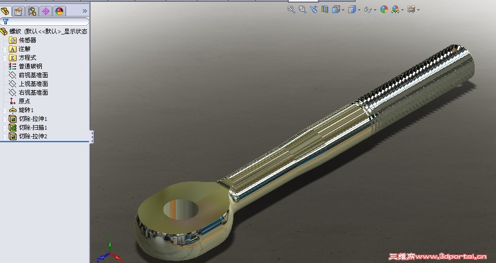

发表于 2012-6-22 09:54:15 | 显示全部楼层 来自: 中国广东东莞
整个旋转,接头部分再切除。在做其他不就完了?
发表于 2012-6-22 10:00:13 | 显示全部楼层 来自: 中国广东云浮
# a- m8 ~5 h. J4 C' D3 `tangcarlos3d 发表于 2012-6-22 09:54 http://www.3dportal.cn/discuz/images/common/back.gif
; m6 @; c4 R  ?- O赞成,这个零件不复杂。

好像不对吧,那头是直的。

发表于 2012-6-25 14:44:42 | 显示全部楼层 来自: 中国广东惠州
是不是先画一个手柄,再建一个平面画头部,然后画两个平面来切除连接部位?

那个头是直的

那个头是直的
: |% x0 o9 L/ {) ?* t+ P2 t7 chongwei_1987jp 发表于 2012-6-25 16:52 http://www.3dportal.cn/discuz/images/common/back.gif
+ p% x' ?' T! A! Q: A/ Q这有什么笑死人,我说的是仅供参考啊……& G' o5 R! m! B; N* k( b& \
那头直的难画吗???……

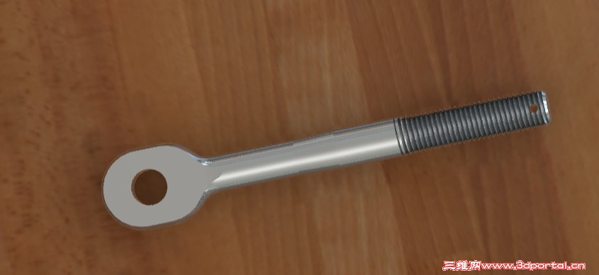

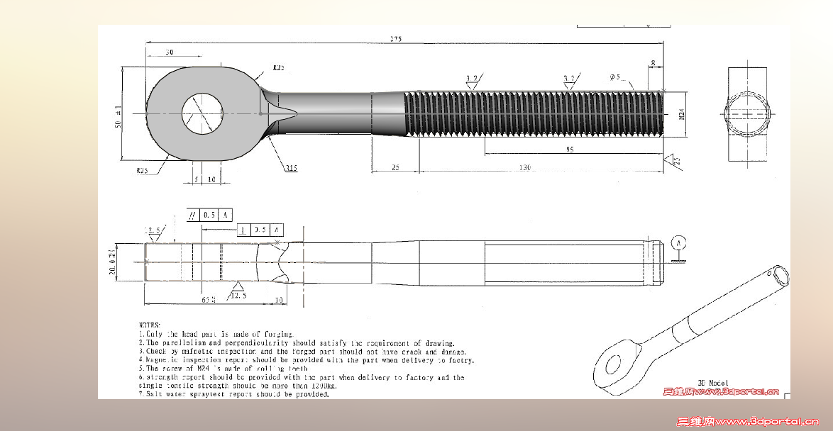

发表于 2012-7-18 08:53:03 | 显示全部楼层 来自: 中国北京
本帖最后由 英俊少年 于 2012-7-18 09:01 编辑 3 ^) I, f" x5 b6 r: H6 T: ~8 _
$ ~1 ?! o* v* t
截图01.png , z+ R. ]& {+ r, M6 r, a: o  p
  N4 M2 Y8 ^8 f 截图00.png ; N& F5 w* f) h& s
( x. Z) t" Y# I2 l0 M$ J: ~4 A! R7 q9 z
看看我这个!
零件1.rar
1.16 MB, 下载次数: 2
发表于 2012-7-18 09:03:57 | 显示全部楼层 来自: 中国广东深圳
真没感觉有什么难
