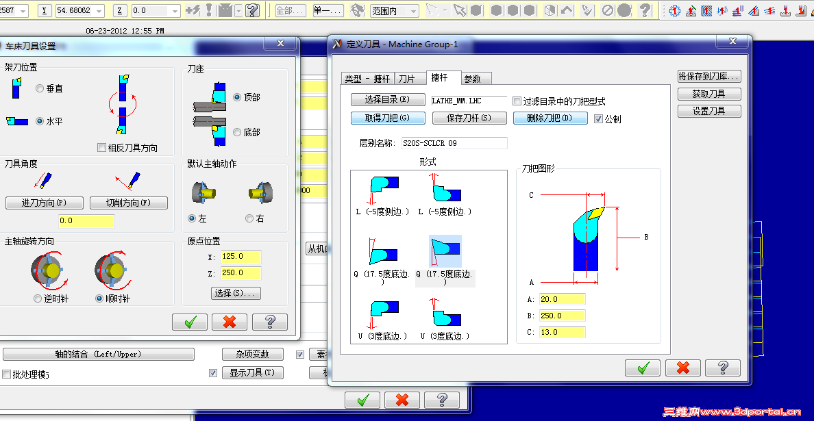

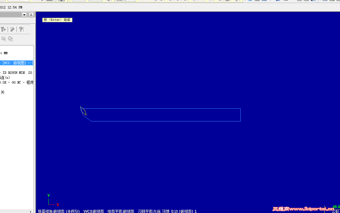

[求助] MCX6车酒杯 底孔不打直接用镗刀镗,UG和EDGECAM都可以出这样的刀路 为什么MC不可以 看
发表于 2012-6-21 15:27:31 | 显示全部楼层 |阅读模式 来自: 中国江苏苏州
5 Y4 r$ @) e# o$ G  }( s  B) |/ U  O( r7 y5 O
MCX6车酒杯 底孔不打直接用镗刀镗UG和EDGECAM都可以出这样的程序 为什么MC不可以呀 看图  还有车刀要从酒杯的中心开始进刀,要不没打底孔车一下就会撞了

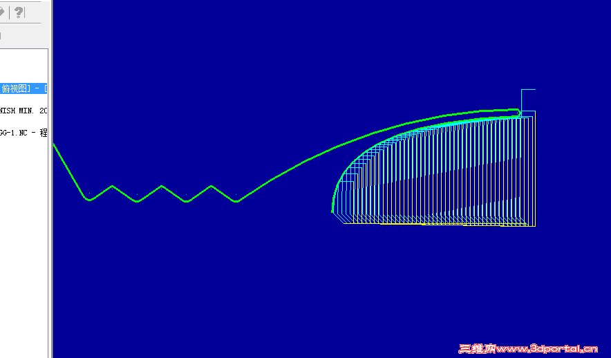

发表于 2012-6-23 13:03:03 | 显示全部楼层 来自: 中国浙江衢州
这样的不是可以了有文档
GG-1.rar
30.67 KB, 下载次数: 13
 楼主| 发表于 2012-6-24 16:35:13 | 显示全部楼层 来自: 中国江苏苏州
3# 余全华 . x! U8 e5 g6 H, _
这样也不可以的
发表于 2012-6-24 21:26:53 | 显示全部楼层 来自: 中国浙江衢州
可以出这样的刀路看
GG-2.rar
34.15 KB, 下载次数: 6

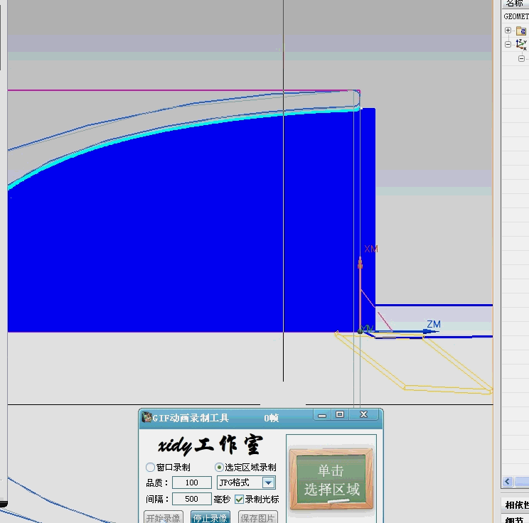

 楼主| 发表于 2012-6-25 09:07:58 | 显示全部楼层 来自: 中国江苏苏州
本帖最后由 liangliangnihao 于 2012-6-25 11:30 编辑 $ @& v# T, S- o$ \
4 ]+ o7 _1 r& ]. g5 H
5# 余全华 ; `& h$ v1 k9 C0 l4 j  A+ ~: |
这样的刀路不会撞刀吗 没打底孔呀你这刀路是从轮廓进刀的  我要的是从中心进刀的 希望高手在帮忙解答
