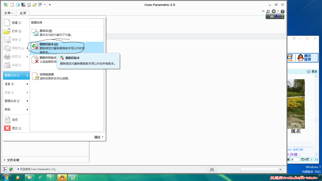

试了一下CREO 2.0,请问熟手CREO 2.0在哪里使用purge?现在文件重复一堆了
发表于 2012-6-21 20:17:22 | 显示全部楼层 来自: 中国江苏常州
请看下图】* \) Y% m/ ]0 q8 A: F
设置工作目录后
发表于 2012-6-21 20:32:41 | 显示全部楼层 来自: 中国广东江门
方法一:从  文件—管理文件—删除旧版本,此法大多人使用,零件较少可采用* v7 e- Y# }' ^, v5 H
方法二:将安装目录中的purge.exe文件拷贝到你要purge的文件夹里,双击运行,其会将本文件夹下所有的旧版本都处理掉,只留最高版本的文件。此法用于零件较多时处理5 F( v3 j" h& W  a' A4 E% Y
creo版本的purge.exe路径在\Creo 1.0\Common Files\M020\i486_nt\obj,版本及小版本号不同,路径稍微不同,懒的找路径的朋友可以用搜索
