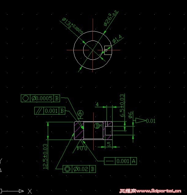

楼主的图是公制的吗?是自己设计的图纸吗?敢问哪所学校毕业的?老师教的知识你学好了吗?
0 O" Y% Y/ {5 Q% i7 I$ n/ z图纸有如下问题:2 E& m, h* \2 U$ F9 M+ p* e1 r* s
1. 圆度误差值前要标注直径符号吗? 2. 圆度误差后面有相对基准吗? 3. 直线度误差有相对基准吗?4. 底平面的粗糙度是0.04微米吗? 5. 底平面的要求是直线度还是平面度? 要0.001 毫米吗?6. 基准B是圆柱面还是中心线? 还是哪一条母线?7. 内圆的圆度误差值是0.0005毫米吗?......
$ R5 d5 N& u$ N" C+ U3 }请楼主把图纸改好,并标出材料、批量大小热处理、现有设备情况等再说工艺。

不要打击新人吗。
% X9 S+ k! [! H. |# C& c这个零件先不考虑精度等问题,直接考虑成型的工艺是不是可以如下安排:
/ z' q  O9 U. X% W' z0 ]7 J1、车外圆,光端面
. t2 k( P1 S& w; r8 n- W+ u2 e2、铣床开小平面为钻6mm 孔做准备;
8 _, L8 e, V1 V  M, V: |" Y% B3、用小平面做基准钻大13孔,留余量备铰;' a& d) r- F8 `9 j9 T- j
4、用小平面做基准钻1.4孔;% \4 f$ b  E: U" @% s# q0 w; H
5、用端面和大小孔位置做基准钻6mm平底孔;
# Y8 O7 r1 }% k( H6、铰13孔至精度。
; t; }% S6 B, Z考虑到小1.4孔与6mm孔的相对位置关系,夹具设计需要注意定位的准确精度。! D* p8 \! u; Z$ ?
图纸是做得不好,建议多学些基础的东西。
+ a) \& [8 h% b! k7 Q  P1 X精度要求太高,不符合经济性,建议学习公差与配合;% |' o( o  N# C; V4 d
基准选择不当,与加工顺序不匹配,如果确实需要以内孔为基准,则需要先做内孔后车磨外圆,普通的加工手段会收到一些影响;

不是打击新人,而是图纸必须正确、完整。要求不同,工艺就不同。再说要从一开始养成做 对做好的习惯。这是在论坛上错了没有什么损失。如果真的在工厂出现这样的错误老板会怎样看你?怎样处理你?

此图确实有回炉的必要,许多地方都都不符合常规,让人看了总觉得不是干这行的人画的图。工件不大,精确得着实让人生畏,用什么方法测量都是问题。从工艺角度看倒也不复杂,抛开尺寸公差和形位公差谈工艺是无意的,就说φ13的孔用铰刀铰能达到0.5μ的圆度误差吗?给楼主指出问题也是帮助其提高水平的方法之一。

本图除了楼上有人提出的问题,我也提几处吧
7 f+ l' t6 d% g6 P第一,本图采用的绘图视角是什么视角?是中国人用的第一视角还是美日的第三视角?3 }. Q+ {/ Y8 s; S4 H& I
第二,那个d6的孔是怎样一个位置,为什么在主视图中可以看见轮廓?
; q7 W) h+ O4 `% w/ H第三,d6孔旁边的箭头和0.01是什么意思?跳动么?
 楼主| 发表于 2012-6-25 19:31:49 | 显示全部楼层 来自: 中国福建莆田
9# xxfd19 锥度
 楼主| 发表于 2012-6-25 19:33:57 | 显示全部楼层 来自: 中国福建莆田
6# gaoyns 为什么 只能使铰刀呢,绗磨研磨不可以吗
 楼主| 发表于 2012-6-25 19:52:37 | 显示全部楼层 来自: 中国福建莆田
9# xxfd19 这个图除了标注有问题,形状我想已经表达的很清楚了
 楼主| 发表于 2012-6-25 20:04:35 | 显示全部楼层 来自: 中国福建莆田
6# gaoyns 我们厂的工艺是:钻孔直径12.3;车A面倒角,扩孔至13.8;车外圆,车B面保证尺寸12.5留0.2余量;钻孔直径5.8留0.2磨(底部有退刀槽);车孔5.8定位钻1.4孔(这个位置精度不是很严格);淬火处理;平磨B面至图纸要求(也许粗糙度0.04有错);绗磨至图纸要求。请指教

至目前为止,无论是哪个制图标准,都没有允许“字头向下”的。. x: I$ @  j4 e" H9 h5 T+ F
所以,图里的底平面表面粗糙度0.04,应该字头向上。

这个内孔牛,不知什么设备加工出来的,还有是什么材料,热处理是什么?8 l/ Q* j5 g: G2 K+ f
想想,加工后的时效性就把那个圆度给搞没了.

看起来好像是蛮费解的,精度要求太高了,形位公差标得有点业余,有一部分还是错的。可能楼主不是科班出生吧

' E0 P. [) J. L( s6 L/ E' J这是针对4楼第6条“铰13孔至精度”。铰孔精度不可能达到0.0025mm。. x/ G7 g. ]8 ?, T. E
主要说的不是工艺问题,而是画图的基本要求达不到,图纸是工程的语言,使别人和操作者都能看懂。如形状公差带基准,这是刚入门的人也不应犯的错误。圆度公差精确到0.5μ如何达到,如何检测都是问题。提出来是为了让你改进,改正就是进步。
  t0 c- _& N% Q" j3 b: J( S9 `让人感到欣喜的是,你在本版块的另一同样的主题帖中,把形状公差的基准符号已经去掉了,这就是进步。
发表于 2012-6-27 10:52:47 | 显示全部楼层 来自: 中国山西太原
6# gaoyns  我们厂的工艺是:钻孔直径12.3;车A面倒角,扩孔至13.8;车外圆,车B面保证尺寸12.5留0.2余量;钻孔直径5.8留0.2磨(底部有退刀槽);车孔5.8定位钻1.4孔(这个位置精度不是很严格);淬火处理;平磨B面 ...; U1 O' m) p; ~0 t1 o3 Q) A* A
f3434 发表于 2012-6-25 20:04 http://www.3dportal.cn/discuz/images/common/back.gif
. S; d3 D0 y- `6 a; p" U“工艺是:钻孔直径12.3;车A面倒角,扩孔至13.8”,中间的孔加工成为φ13(+0.0025/0),怎能扩孔φ13.8?

这个图纸要求很高!地面要磨床,内孔也要磨床加工,3um以内都很难磨得了,你这个图纸不是量规的话发下去车间肯定被骂死!鉴定完毕!

0.5u的圆度可以到达的我都看他们用圆度仪测了;

# m3 c9 V+ j  D4 H8 Q0.0025mm  圆柱度,你们的公司的圆度议太牛叉了。。
. q$ `" ]8 S4 Q- r; M
* a2 J: f$ Y, L) n. B要测出0.0025mm的圆度,我以前那家公司的200多万的三坐标都做不到。
发表于 2012-6-28 14:39:27 | 显示全部楼层 来自: 中国浙江宁波
0.5μ的圆度 更达不到了。。
& e& m' {( V# m) }8 R按工艺推算,磨内孔的磨床精度得0.2μ以上。。
