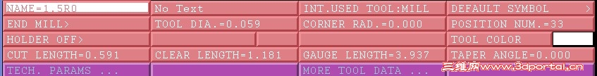

如图,图形单位是毫米,为什么转到加工功能后除了三维图形,其它所有加工参数都变成英制的了。用其它软件重新转换也无济于事。 MWJX)K`RMENZJ5%9L356_67.jpg

发表于 2012-6-23 09:21:47 | 显示全部楼层 来自: 中国台湾
下載看了一下,應該是在轉檔時選錯了單位,因為這圖檔的環境單位是英制。

发表于 2012-6-24 17:20:32 | 显示全部楼层 来自: 中国天津
楼主你可以在原来的文件里面组群!新建一个毫米的文件!把原来的文件转换一下就可以了!英寸到毫米转换除25.4
