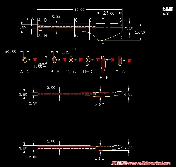

如图~  没画过这种类型的,请师傅们出下教程学习下~  万分感谢

按图,分别做截面和4条引导线,放样实体就可以了。中间的孔最后才拉伸切除。

楼主,这是什么叶片,还是螺旋桨
 楼主| 发表于 2012-6-22 14:50:15 | 显示全部楼层 来自: 中国福建福州
这个是眼睛的架子挂在耳朵上的那部分~
