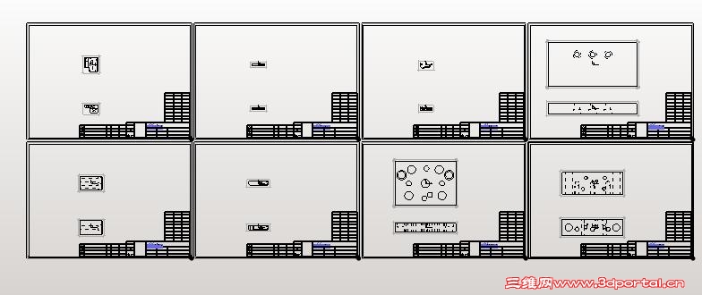

 楼主| 发表于 2012-6-22 10:58:54 | 显示全部楼层 来自: 中国江苏苏州
能这样吗 01.jpg 一次就出来

发表于 2012-6-22 11:19:27 | 显示全部楼层 来自: 日本
本帖最后由 hongwei_1987jp 于 2012-6-22 11:21 编辑 & A! Q2 B- e' Y- ?
4 @: S' t2 N3 a1 S1 Y% Z( e
你主题,不是要把多个零件弄在一张图纸吗
7 l! p4 e& B* L
. s+ r6 Y7 M3 ?. A. e看你的贴图,不是一张的啊
 楼主| 发表于 2012-6-22 11:54:29 | 显示全部楼层 来自: 中国江苏苏州
是一张工程图啊,只是有多个图框,像CAD那样的
 楼主| 发表于 2012-6-22 11:58:26 | 显示全部楼层 来自: 中国江苏苏州
这样转CAD线切割快啊?SW转CAD线割是一张一张还是也这样啊在一张页面上啊

发表于 2012-6-22 12:27:14 | 显示全部楼层 来自: 中国江苏常州
你想要的一次性出是个什么效果?是想要一个步骤或者说一个什么命令就把多个零件投影到一张工程图里吗?& |3 U; J( S1 A( M' G
如果要出成你贴出图片的那个效果是可以的啊,无非是在一张较大的工程图里多画及个图框,再一个一个的把零件投影进来就好了
