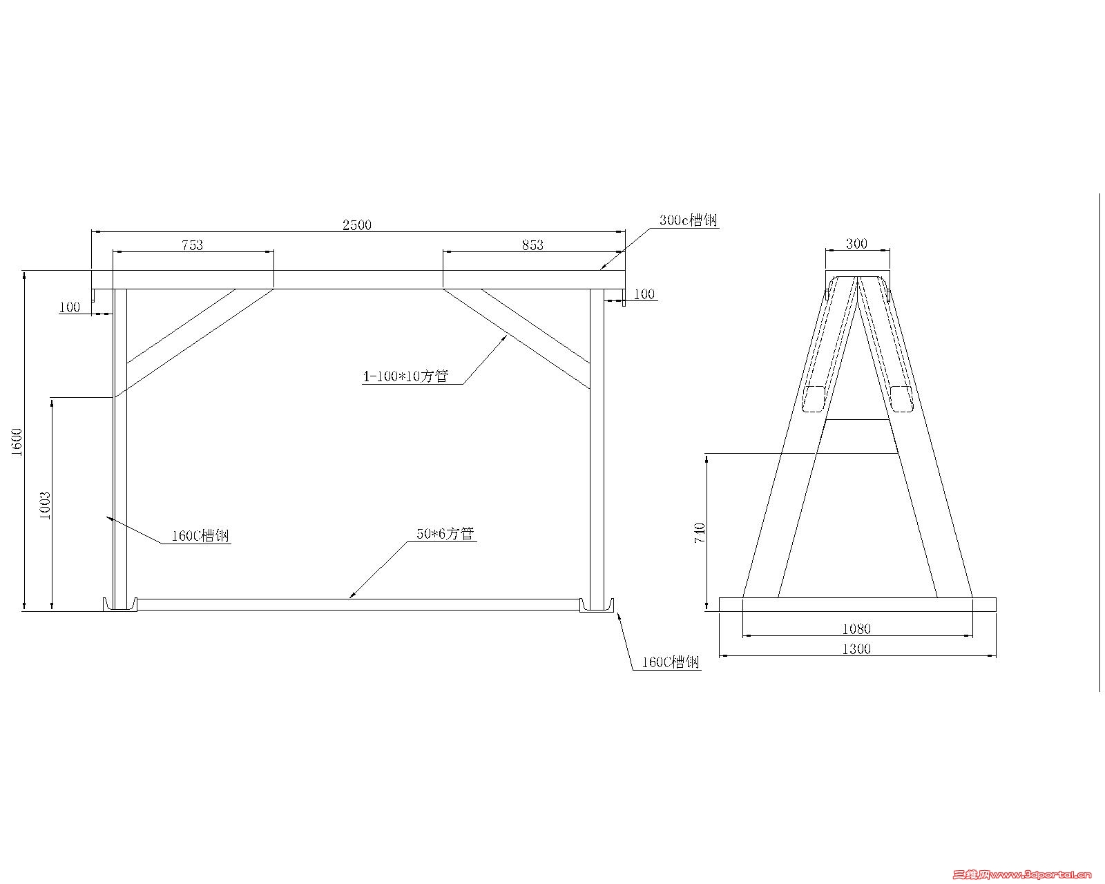

我图中有四根100*100的斜拉筋画不出来,请帮帮忙,谢谢各位

不知道你是怎么画的,添加基准面啊,拉伸时拉伸到面,左右镜像就可以了。
发表于 2012-6-22 11:27:56 | 显示全部楼层 来自: 中国广东东莞
创造一个与“八”型腿的斜边为参考面建一个辅助基准面,再拉深100深的斜拉筋。

我会画一根线  然后焊接件

你这不像是筋,是焊接件吧

我这是焊接件,那根斜的是100*100方管

可以创建基面,拉伸,选择成型到另一面

方管的话不能选择筋操作进行 可以使用拉伸功能 拉伸到面可以作出来

可能是我没表达清楚,这个确实是个焊件,那根100*100方管应该用结构构件件,但是我不会画那结构构件的草图,因为他是斜的,而且还是在中间的.

我一般不用焊接件的 画了各个零件拼接的

使用焊接件,结构件即可,很简单
