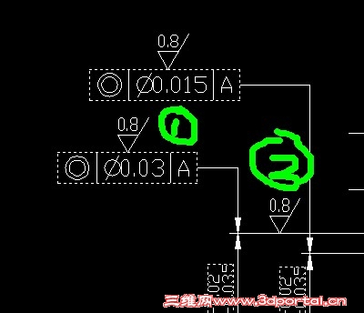

) {: S9 ^9 [' R! w6 n QQ截图20110622132728.jpg / l- H0 |$ u4 ~# O$ _2 j8 S
粗糙度标注在1或者2处,表达的意思是一样的吗?谢谢 QQ截图20110622133207.jpg   Q5 V  O8 P& k% l8 `

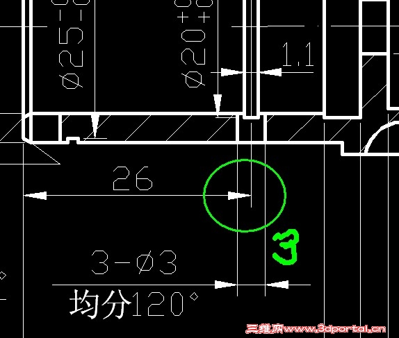

3处的情况如何避免。谢谢

1的标注应该是错的。3没别的视图这个事避免不 了。尺寸标注是尽量避免交叉不是不能交叉。但是线条不能通过尺寸数字
发表于 2012-6-22 17:35:01 | 显示全部楼层 来自: 中国山西太原
1  标注不规范。1 z( x  z5 A0 Q8 O2 X: d
2  正确。
- @) E, i/ F8 W' n) N3  尺寸线尽量避免交叉,此处的避免方法,将3-φ3调到上面,26调到下面就可避免尺寸线相交。
