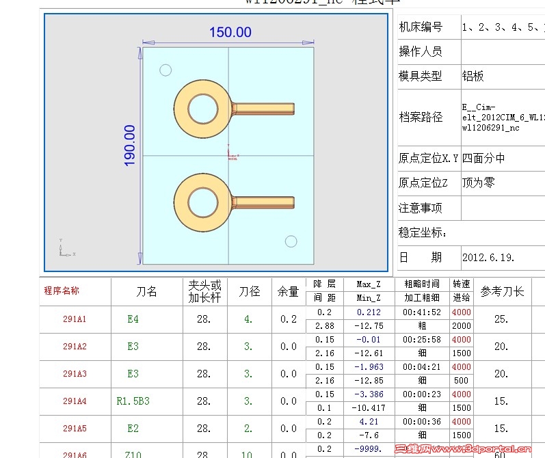

我想要一个GPP2后处理,我现在用这个后处理机床传程序出现过几次乱码,扎过几次刀,所以不太敢用了,不知道您能不能给看看,或是帮忙改一下,最好是教教我们怎样改。
