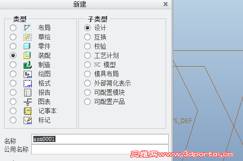

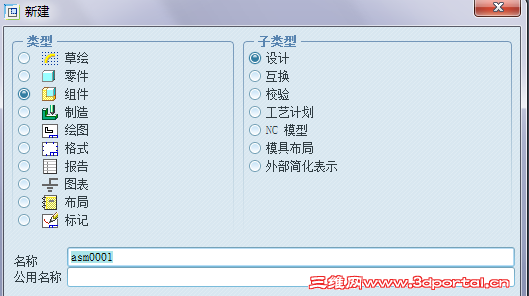

发表于 2012-6-23 07:27:55 | 显示全部楼层 来自: 中国广东中山
本帖最后由 HBK 于 2012-6-23 07:35 编辑 / v/ G4 y, ~' k& f& r
" N/ s+ g! p8 `新建选装配可以了,第一张图是CREO2.0,第二张图是PROE的

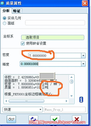

再请求一个问题,看看公吨如何改成Kg

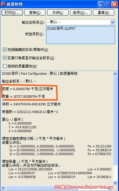

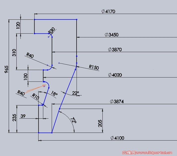

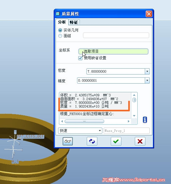

同一个件SW和PE算出的重量差别很大,大家给算下
 楼主| 发表于 2012-6-23 11:53:33 | 显示全部楼层 来自: 中国山东泰安
3 l9 |5 y0 u9 e( k- D
+ I+ p* T5 o2 X8 }, n8 a
0 ~8 \. n: ^. L/ bSW算出
0 ]7 Z* a: \0 w* t0 a& U8 D, x! g 15.JPG
; ^: a1 `2 C: Y  e$ |$ G( QPE算出
 楼主| 发表于 2012-6-23 11:54:38 | 显示全部楼层 来自: 中国山东泰安
差别是250多Kg?为何,我图纸全看了,画的没有错

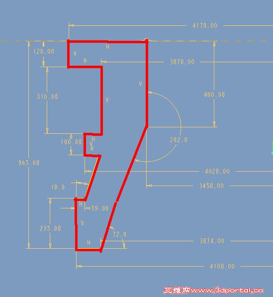

 楼主| 发表于 2012-6-23 12:28:10 | 显示全部楼层 来自: 中国山东泰安
proe画的图截图,没看出有太大的错误5 P7 w1 X7 b# \; G$ {% M5 Y
 楼主| 发表于 2012-6-23 12:31:16 | 显示全部楼层 来自: 中国山东泰安
重量的事我弄明白了,是235尺寸我改过一次没改过来造成的,235变成263了,PE尺寸容易改动,SW的不会出现这种情况

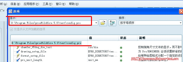

 楼主| 发表于 2012-6-23 13:11:13 | 显示全部楼层 来自: 中国山东泰安
找不到config.pro啊

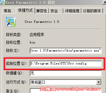

发表于 2012-6-23 13:27:04 | 显示全部楼层 来自: 中国广东江门
本帖最后由 hc_yml 于 2012-6-23 13:29 编辑 1 \6 Y- A$ N4 @, x
% ]! c+ d+ ]* p8 i& h, z  e看来你的PROE还没怎么设置,先设置启动目录,虽然有默认的,但大多是在C盘,不安全,如下图示,点PROE图标快捷方式都行,设置起始位置路径,路径随便设,然后启PROE,会在你起始位置目录下生成config.pro,用记事本打开方式,修改,config关乎PROE非常多的设置内容,设置好config,是非常非常的重要。可以这样说,一个不会config的人,基本不具有对PROE评价的条件。( n* s! o% Y/ m* r- v$ s1 y
 楼主| 发表于 2012-6-23 13:50:41 | 显示全部楼层 来自: 中国山东泰安
我是从选项里找到这个的,SW一般在选项里配置,我就从那里找了下.和上楼说的地方不一样.5 F. `5 |! `; h  y

 楼主| 发表于 2012-6-23 13:55:05 | 显示全部楼层 来自: 中国山东泰安
是这样的吗?4 U2 D$ Y$ ?; Y+ Y
chamfer_45deg_dim_text iso/din, X) K5 i' {' n: a
drawing_setup_file $PRO_DIRECTORY\text\iso.dtl, y' o; A; t  I1 T. m5 L9 |) Y
format_setup_file $PRO_DIRECTORY\text\iso.dtl  f: }; t7 `+ v- B
pro_unit_length unit_mm
# O8 }8 c% Y0 n$ i$ o6 ppro_unit_mass unit_kilogram! Y. A: u, D! B2 L9 H
template_designasm $PRO_DIRECTORY\templates\mmks_asm_design.asm# O9 m# o; \6 B' ^2 e" I. F
template_drawing $PRO_DIRECTORY\templates\a3_drawing.drw1 I" j+ y+ Q/ `& K; g
template_sheetmetalpart $PRO_DIRECTORY\templates\mmns_part_sheetmetal.prt
; R7 v' p' ^- e( P9 @  qtemplate_solidpart $PRO_DIRECTORY\templates\mmns_part_solid.prt' y" O3 k6 w4 G& {7 a$ S
todays_date_note_format %dd-%Mmm-%yy. r2 I$ w8 u) Y" |+ N
tolerance_standard iso/ H, B0 t9 F- l; j7 e7 i
tol_mode nominal
6 |& s' ~! j6 ]5 u4 Sweld_ui_standard iso
 楼主| 发表于 2012-6-23 14:04:07 | 显示全部楼层 来自: 中国山东泰安
修改好了,没看出多大变化,请指教
发表于 2012-6-23 14:25:37 | 显示全部楼层 来自: 中国广东江门
把15#说的两条加进去,可以实现标注的尺寸、修改的尺寸是锁定尺寸,不会拉动控标改变,不设置,proe默认尺寸不是锁定的,会出现尺寸变动
