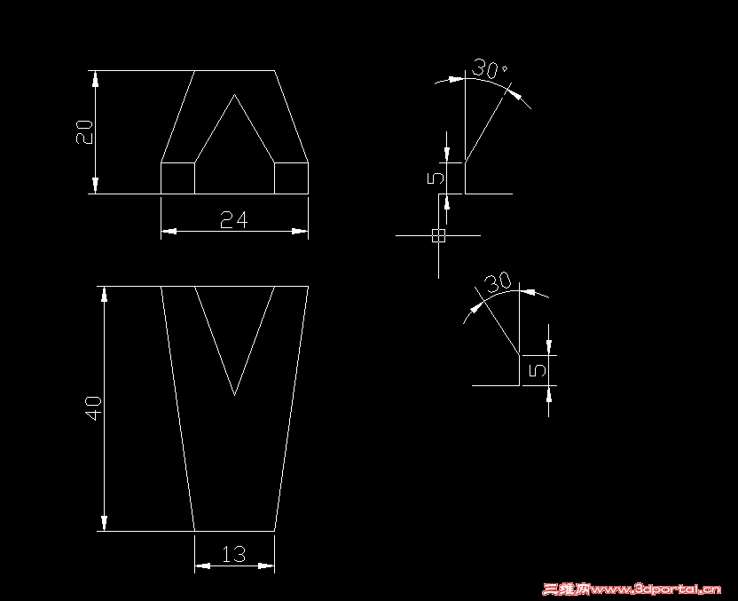

ug建模求助,如下面图,谁发一个建模视频,奖励三维币三十个。

有的不明白,那个是俯视图  仔细看了下神仙可以做

少线吧
发表于 2012-6-23 14:54:12 | 显示全部楼层 来自: 中国浙江温州
您这试图是第几试图啊,第一也不对,第三也不对的啊

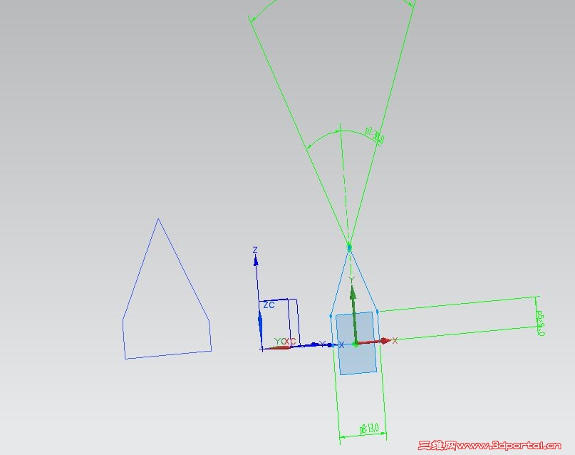

缺了一条线,具体数值不明,我按大概值补上了。大家看看行不行。

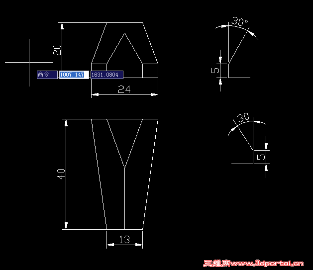

 楼主| 发表于 2012-6-24 08:24:53 | 显示全部楼层 来自: 中国上海
楼上的朋友画的是对的,我把图纸更正一下。其实我在论坛发这个图就是为了求画这个图的方法。

看样子这个东西并不复杂,不过图应该有问题吧,表达的不清晰啊。是第三视角吗?
 楼主| 发表于 2012-6-25 06:00:46 | 显示全部楼层 来自: 中国上海
是啊。谁能帮我上传个视频教程

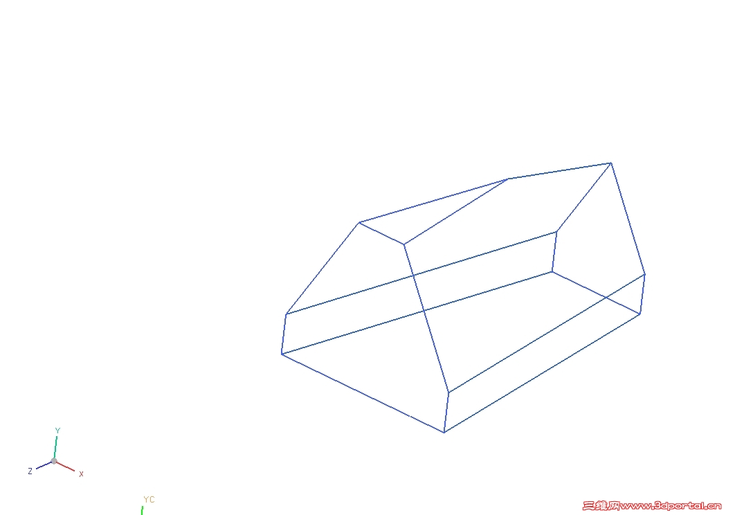

8# 白石

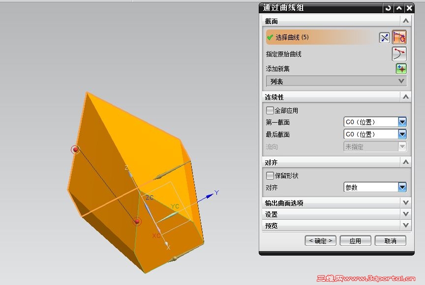

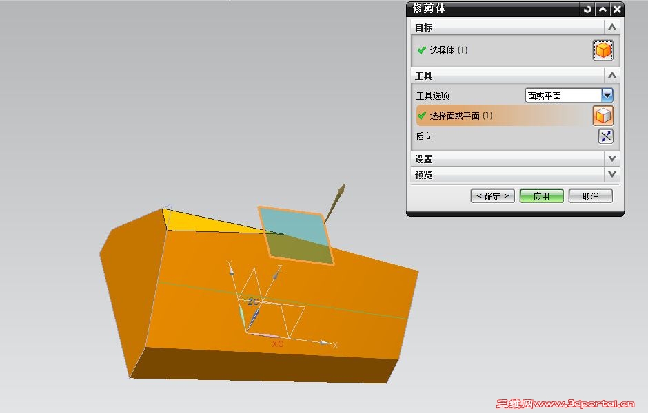

2 o  a- W. R- v3 G4 N: @* R! \你后上的图仍旧有问题,还是缺线,如图1;建模很简单,视频没必要,说下建木步骤1、按照截面建两端面草图,其中大端按尺寸建成尖角;2、用曲线组命令分别选取两个草图构建实体;3、偏置面并修剪实体达到图纸要求。
