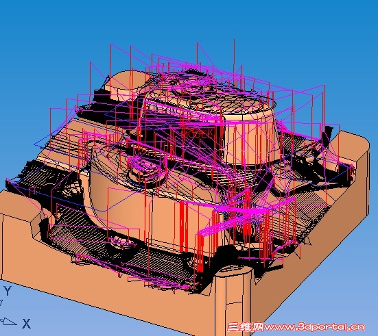

发表于 2012-6-23 12:37:33 | 显示全部楼层 |阅读模式 来自: 中国浙江宁波
看的眼球痛.跳的比刀轨还多.......

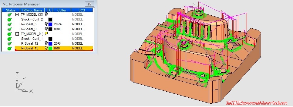

 楼主| 发表于 2012-6-24 14:18:06 | 显示全部楼层 来自: 中国浙江宁波
RE: 这2粗很不满意.高手有什么好的办法哦
}TF2WQS[4{ML%SFQQI5P5J1.jpg 就没人给个改进的方法吗..............
发表于 2012-6-24 15:12:56 | 显示全部楼层 来自: 中国广东东莞
e版也就是这样了
发表于 2012-6-24 16:11:33 | 显示全部楼层 来自: 中国江苏苏州
晚上回家给看看,估计参数,轮廓,干涉面没设置合理。
发表于 2012-6-24 17:00:07 | 显示全部楼层 来自: 中国天津
二粗跳刀多是正常的!当然你是先有做过辅助刀路的情况下!如果没做辅助刀路,请做一下!跳刀多没办法的!安全第一!
密密麻麻 + 2 参与应助!

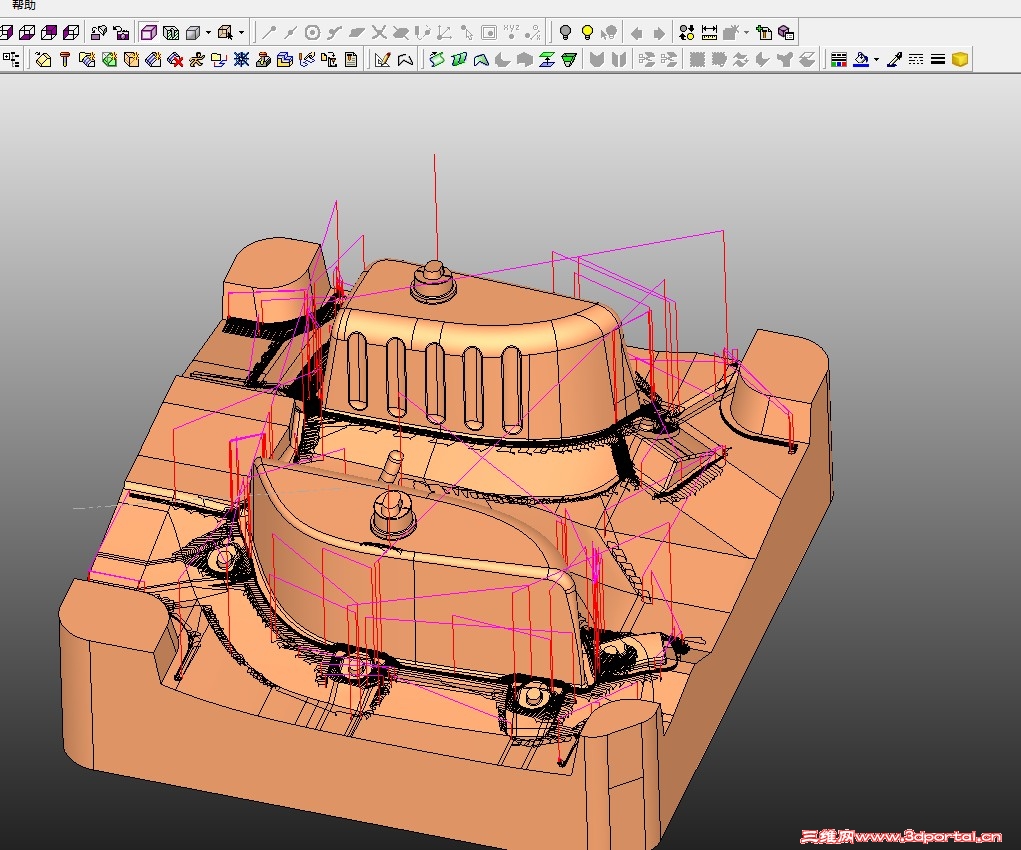

发表于 2012-6-24 23:47:59 | 显示全部楼层 来自: 中国广东潮州
未命名.jpg 稍微改了下楼主的参数,个人感觉把8MM的刀分2段做比较好,刀有点长
密密麻麻 + 5 应助

 楼主| 发表于 2012-6-25 18:53:47 | 显示全部楼层 来自: 中国浙江宁波
非常感谢大家的帮助.这些天有事.没来的急看.昨天问了朋友.他说跟那个最下毛培宽度有关系.在此还是有些疑惑不明白英雄的辅助刀路是何意.mark098的具体修改了那些参数.能上图嘛..........

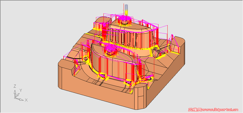

发表于 2012-7-29 21:07:34 | 显示全部楼层 来自: 中国广西来宾
说跳刀正常的···编程一般都是二把刀····
发表于 2012-7-29 21:46:43 | 显示全部楼层 来自: 中国广西来宾
我看了一下楼主的程序··········  楼主是不是刚做编程没多久啊····第一我不建议用平刀二粗,用代点R角的为好···例如8R0.5```第二楼主对CE软件使用不太熟练还有很多工能没用到··第三像这样的3D小刀一定要分刀···设定夹头来控制········

 楼主| 发表于 2012-8-15 22:36:39 | 显示全部楼层 来自: 中国浙江宁波
司令官大哥.我说的没错的话.你在2粗中间爬了一遍吧.然后又在中间2个高的台子上加了轮廓吧....有没更简单的办法呀......
