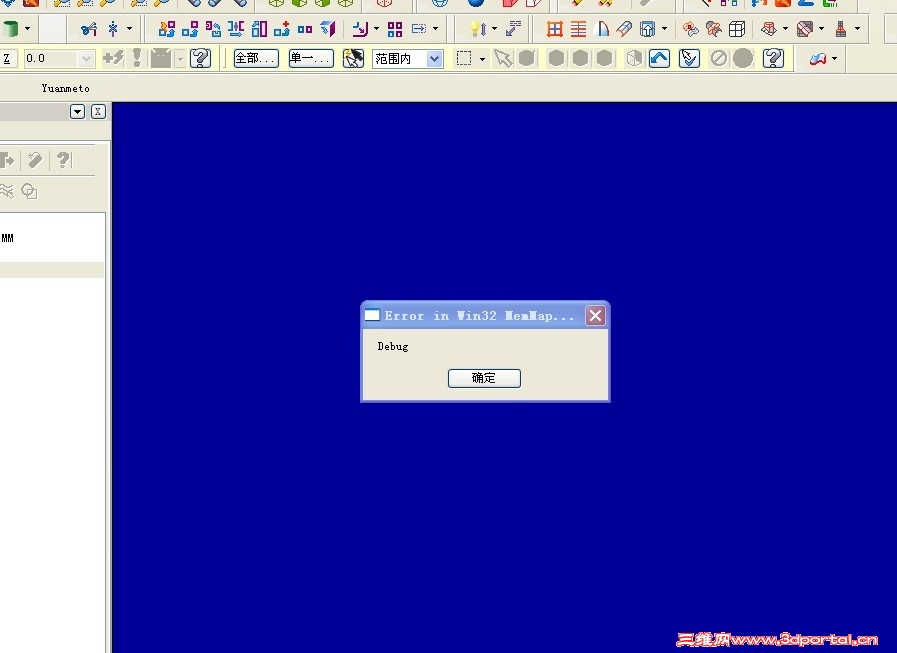

/ ~6 x, J' s. n: U# ?% [! B一次多轴刀路计算死机后就不计算多轴刀路了,重装XP系统、软件后问题依旧,郁闷;) ( Y) f8 ^1 f3 ?2 S/ D1 h5 B' Y5 c
选曲面后点确认按钮后图形消失,错误提示如下图: 出错提示.jpg

debug 调试除错 没见过这种错误.呵呵

& F8 }  U- o" R" k1 d# P感谢版主关注,刚才又试了一下。选取曲面点确认按钮后X6软件就关闭了
发表于 2012-6-23 15:09:30 | 显示全部楼层 来自: 中国山东烟台
就只有这一个错误提示吗?

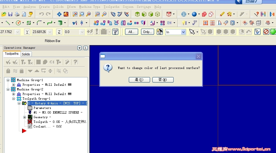

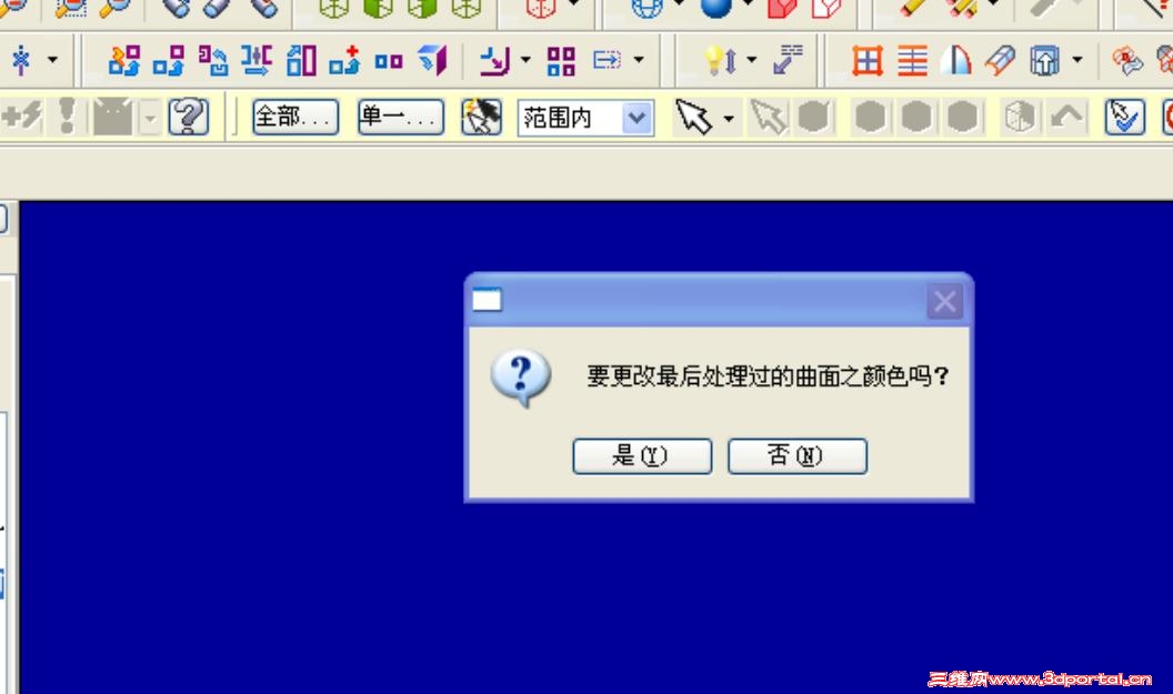

3 a4 ^. Q( H4 ~% W7 ?. B再试,如图:此时图形已经没有了。 出错2.JPG
 楼主| 发表于 2012-6-23 15:19:39 | 显示全部楼层 来自: 中国河北石家庄
忘说了,5楼点确认按钮后图形和软件没有报错和退出,图形是点计算时消失的。不管点是与否都不能生成刀路。

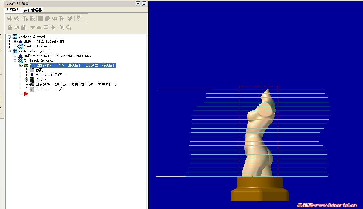

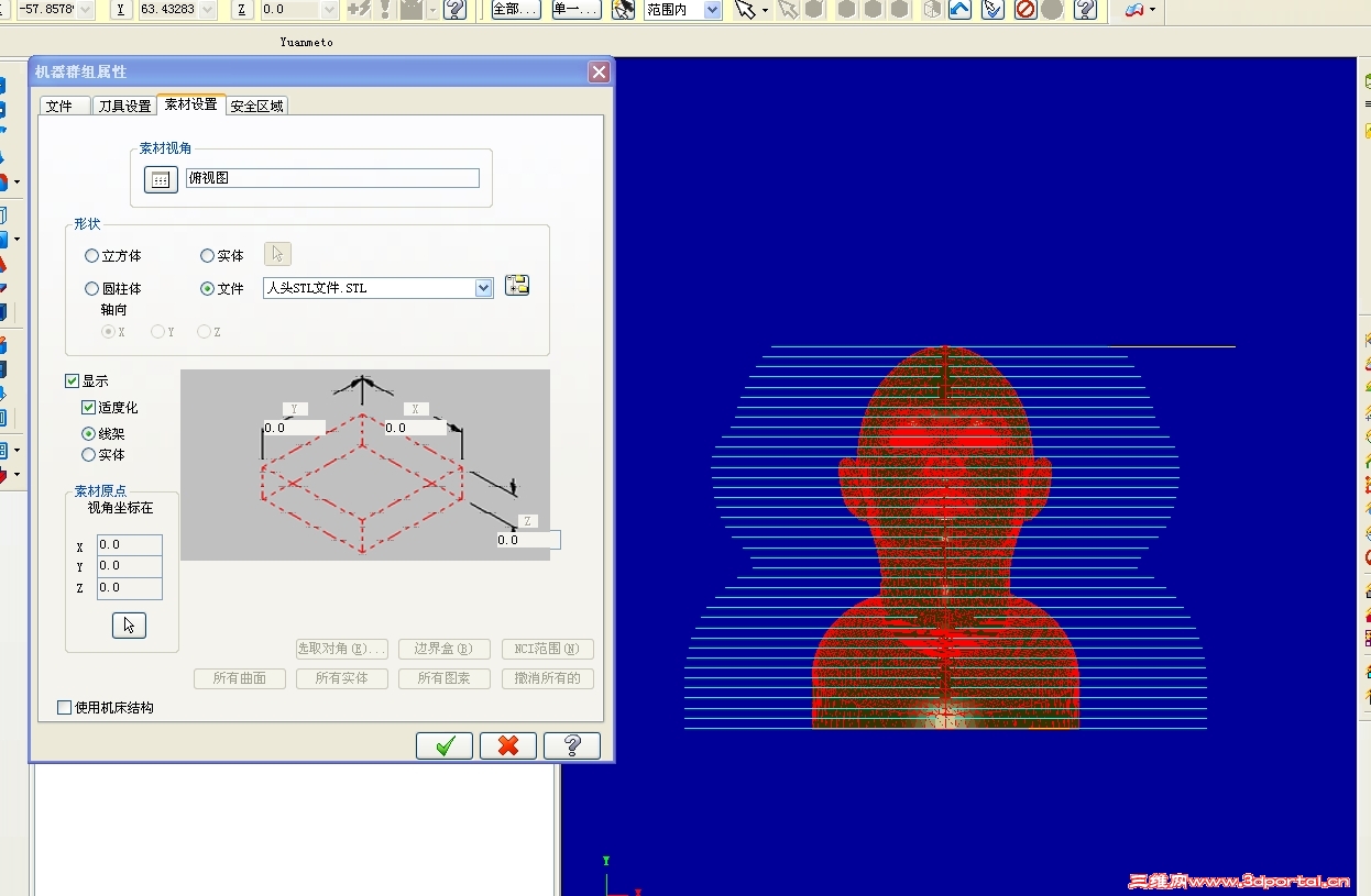

折腾了多次后找到问题所在:可能是设置问题,恳请各位师傅说下如何设置,谢谢啦!
3 Q0 W; H& F/ n/ U
6 U: u% ^) @# T
# c& X9 R& K1 v9 y3 L% C" o实体文件可以计算,STL格式不生成曲面、实体前会出错退出。

在路过不买版主在这个帖子里(  [求助]我来开始练习,问题很多,寸步难行。请帮助,谢谢 http://www.3dportal.cn/discuz/images/attachicons/image_s.gif )的回复得到启发,问题解决,再次谢过!0 N' n: u3 d) d+ h+ c3 G
