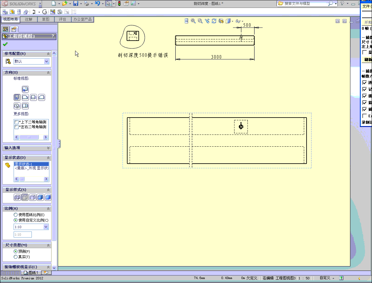

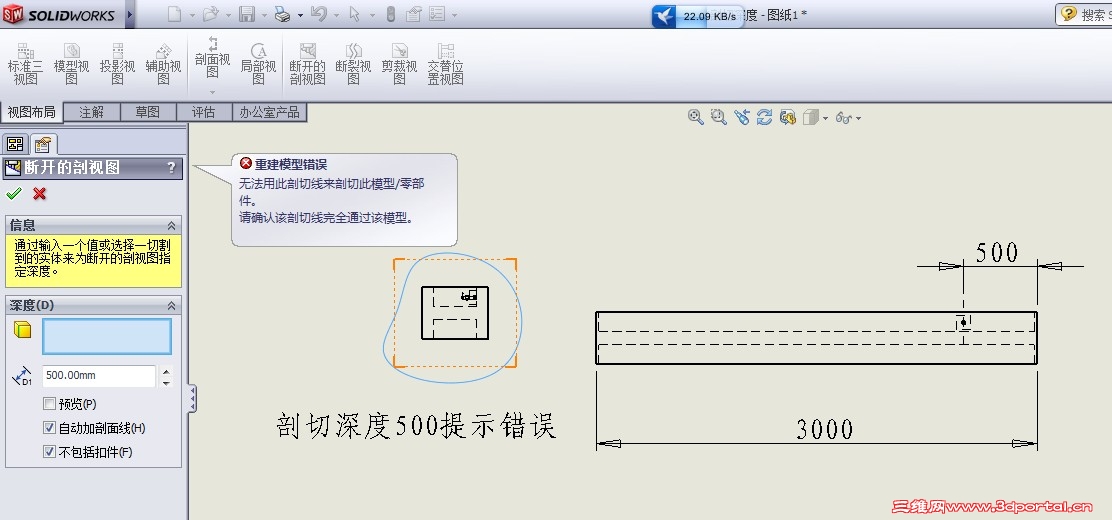

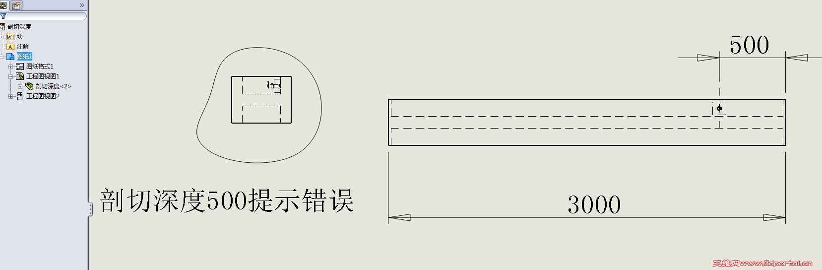

[求助] 这个剖切视图为什么做不出来
发表于 2012-6-23 18:55:56 | 显示全部楼层 |阅读模式 来自: 中国河北
如图,我想剖切出来螺栓+螺母+垫片,提示错误2 W2 D) ~! G$ z' \$ g! Q% f: X
剖切错误.jpg 8 N6 y$ g3 }0 ]( {3 \$ J) y* z
: W' N/ Y3 w. q/ C6 n0 D1 {  ?+ ~' ~$ c/ J* J
附件里面有所有零件和图纸,是2012版本的,请高手分析错误原因,该如何解决?

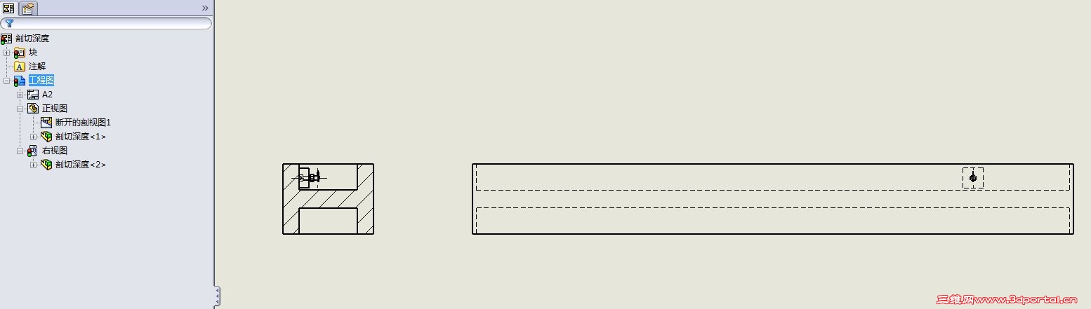

发表于 2012-6-23 20:00:47 | 显示全部楼层 来自: 中国江苏无锡
这样可以吗?
7 q. \, c7 q( S- C. ^- ~) j# x1 d; a  a$ S2 a* s
* v7 d( c3 ]! X$ ~6 j

发表于 2012-6-24 10:26:34 | 显示全部楼层 来自: 中国上海
这里应该用“剖面视图”,而不是“断开的剖视图”

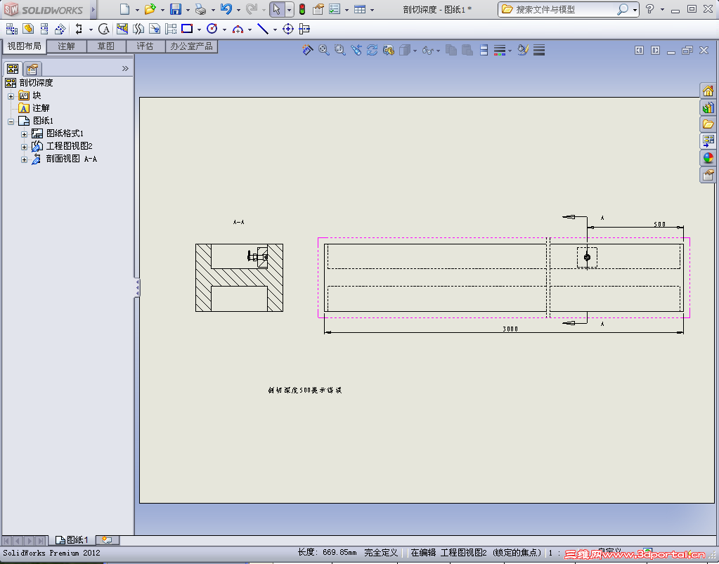

发表于 2012-6-24 10:42:17 | 显示全部楼层 来自: 中国江苏无锡
本帖最后由 KCKK 于 2012-6-24 14:42 编辑 . @/ s* I4 ^  W" d! @8 C
实际上不方便增加第三个视图,有办法解决吗?
" i1 N6 @- W8 Q' Z4 {6 fsxbd1974 发表于 2012-6-24 09:36 http://www.3dportal.cn/discuz/images/common/back.gif
3 o) Q+ M$ N7 U! y! a8 s( V没有增加第三个视图啊!1 @/ X# m% S0 L/ A. ~
5 R2 l/ K; b/ f
傲游截图20120624103322.png . }: b1 Y3 G" R/ u2 U. N  j9 M
  n: |+ A4 `" i% x, `+ S

发表于 2012-6-24 13:16:23 | 显示全部楼层 来自: 中国湖北武汉
选择断开视图的视图不对,应该选在图中的左视图上

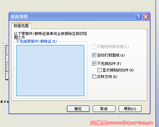

SW是不支持0厚度(0间隙)的,但是在一些情况下出现了0厚度(0间隙)SW并不报错,如在有些扫描中就是这样,有时候人们利用其此特性做出了具有0厚度(0间隙)的模型。在你的模型中,零件开口销就是一个这样的模型,半圆形的轮廓扫描后生成一个0间隙的零件。在工程图中,当剖切面通过开口销时SW不能处理该0间隙的情况故而报错。
9 m, P- b4 g/ c, ^& H! u" A解决方法:: |9 I* o$ w7 q7 O6 c
方法1、在开口销模型中让扫描轮廓稍稍小于半圆,即直线部分稍稍离开中心(如0.001mm),以消除0间隙。8 n- f( J8 W! W$ }7 o
方法2、在剖切视图属性中的“剖切范围”标签下,选择开口销为“排除剖切”零件即可。* U  M8 a0 f& b4 M* O! j2 u
方法3、在剖切视图属性中的“剖切范围”标签下直接勾选“不包括扣件”选项就可以不剖切全部扣件。其实根据制图标准,在通常情况下,开口销、螺钉(螺栓)、螺母、垫圈等标准紧固件本身就应该按不剖切绘制。

发表于 2012-6-25 10:20:16 | 显示全部楼层 来自: 中国上海
9# sxbd1974
, M% U5 G: V) h; Q直接勾选“不包括构件”呀!
