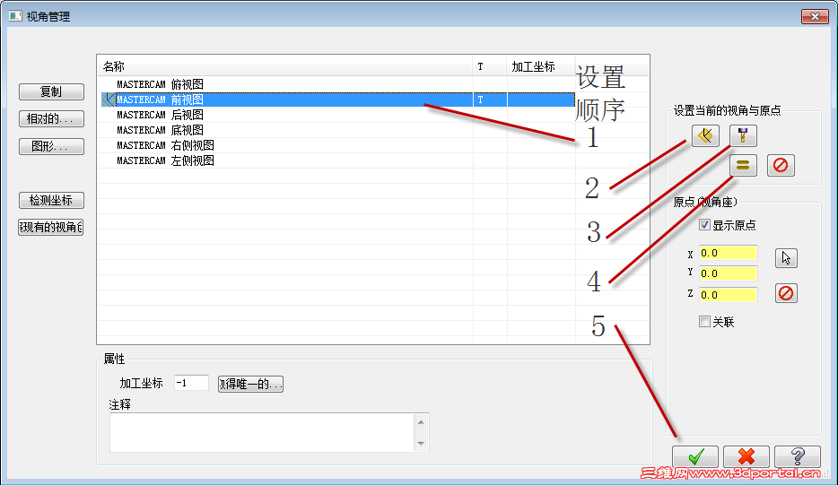

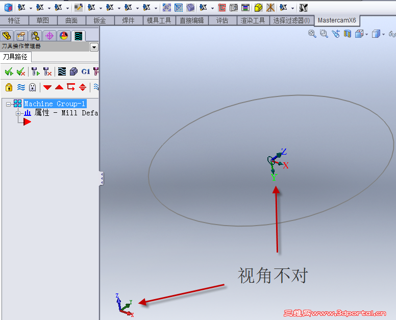

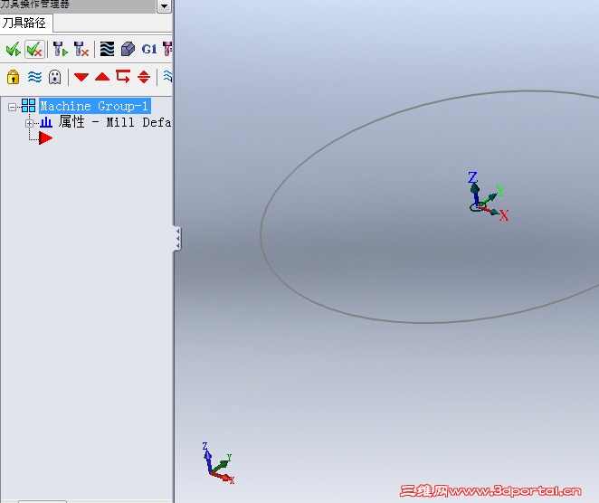

[已解决] 我这样设置视角管理对吗?谢谢
发表于 2012-6-24 08:45:14 | 显示全部楼层 |阅读模式 来自: 中国江苏泰州
本帖最后由 ZHYJ96 于 2012-6-24 09:32 编辑 9 P! N( O1 X3 f6 `5 d$ M4 c
% n$ C& f$ }. H/ T: ?3 a我这样设置视角管理对吗?谢谢
发表于 2012-6-24 09:12:59 | 显示全部楼层 来自: 中国山东烟台

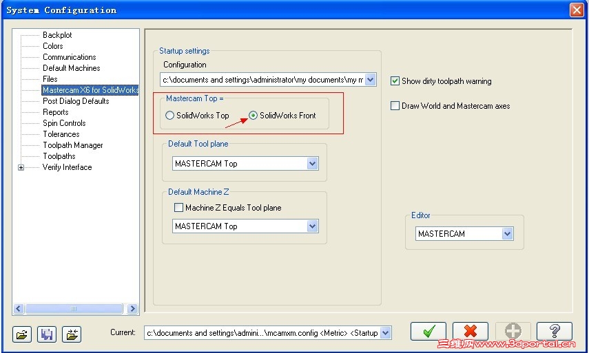

步骤没啥问题,只是麻烦一些,如果你只是要将SW和MC坐标系保持一致,可以打开MC系统设置-Mastercam X6 for SolidWorks 将Mastercam俯视图=从默认SolidWorks俯视图改成前视图即可。
 楼主| 发表于 2012-6-24 09:32:57 | 显示全部楼层 来自: 中国陕西西安
好方法,谢谢
