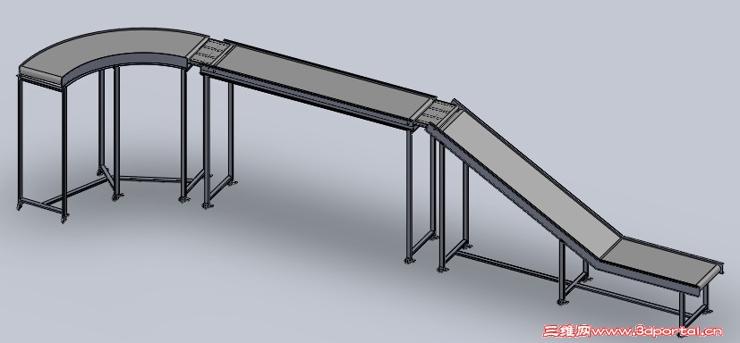

[求助] 想做个动画求高手帮忙
发表于 2012-6-24 09:25:15 | 显示全部楼层 |阅读模式 来自: 中国山东聊城
如下图的是个输送线(用于将物品从一端输送到另一端)+ F, h! V$ L, o& p3 h' k
先需要做的动画效果是:比如方形物品沿着输送线运动从右到左(直线—爬坡—直线—90度转弯)。* R" N9 f9 \# |" V0 ], y( r
并且随着第一个物品向前运动,后面不停自动添加物品跟着运动。
' B2 B1 F/ I0 K% @就是输送线上有多个物品在运动(比如5个吧): b! a8 i3 o# Z8 @5 p! M2 W

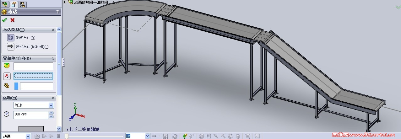

 楼主| 发表于 2012-6-24 18:45:53 | 显示全部楼层 来自: 中国山东聊城
3# fsjt ( ?+ r$ M0 e, E& {' e+ c
) i! w+ e8 l0 s8 Q6 j8 X; m
我按照你说的,3D草绘了个路径,但线性马达里面路径 选择不了这个3D路径,只能选择前面一段直线部分,& \' L5 R0 S+ x
不知是我理解错误,还是怎么回事,麻烦大哥,指教一下!

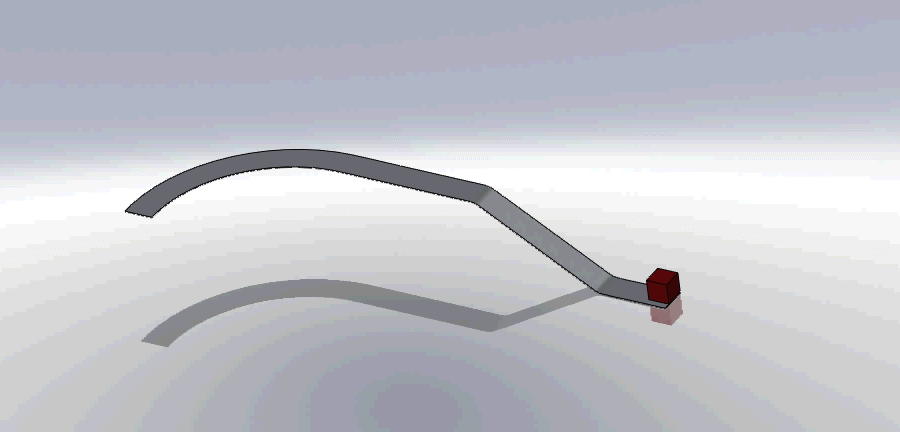

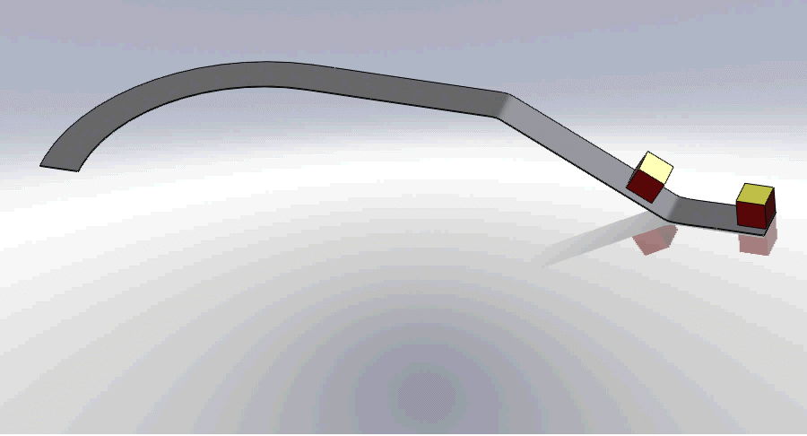

发表于 2012-6-25 17:19:38 | 显示全部楼层 来自: 中国浙江嘉兴
本帖最后由 ryouss 于 2012-6-26 10:43 编辑 6 I, s2 U1 c6 {2 R) H' u) `
" f* c& }1 I9 B* U8 c. u2 [0 |8 D如圖作參考...  Q) k5 f: b2 z/ t* t
