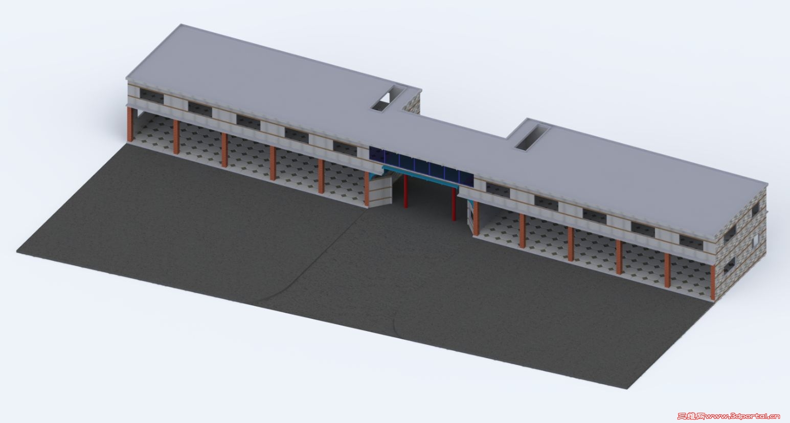

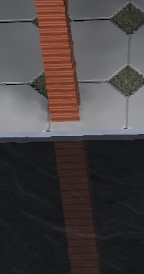

. K' W1 S6 m# K( X, [求solidworks渲染教程      未命名.jpg 此种反光怎么去掉

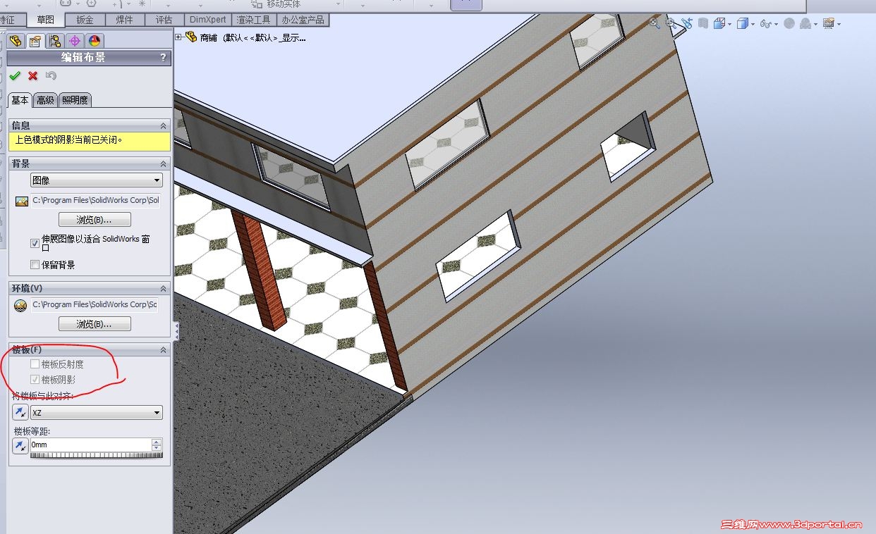

发表于 2012-6-24 20:13:04 | 显示全部楼层 来自: 日本
看圖操作。。。。1 ?8 g: a" L$ }: F
01.PNG 8 L% M! Q0 l3 O0 U( K
/ k$ W/ F+ u2 Y
9 p; k, Y% e" B3 O

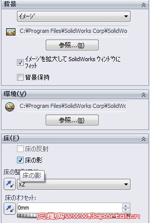

這裡菜單裏,選[ 背景 ]  右鍵  然後選擇編輯場景; V" ~* ]7 k0 g; [
* Q6 e* B$ d8 a; X
在出現的畫面裏面  把地面陰影取消。。
9 q, w' S  c! F, x; f9 l4 B$ C7 [9 a' C
! ]$ o  Y: A' _
! s+ ]) X. m. ^1 Z; ?! y0 I9 i8 y: v
/ `, q- K$ H1 \8 [7 U# I就是這樣了。。。
# v% m' |. O! t* V9 S! ^
& f( u0 }. C. l' L以上

 楼主| 发表于 2012-6-25 09:20:15 | 显示全部楼层 来自: 中国广东潮州

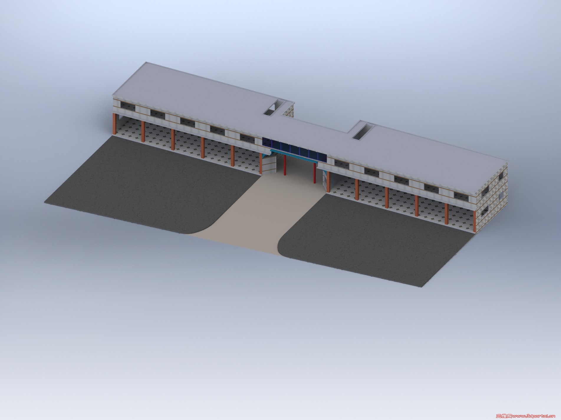

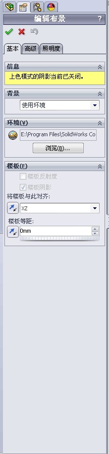

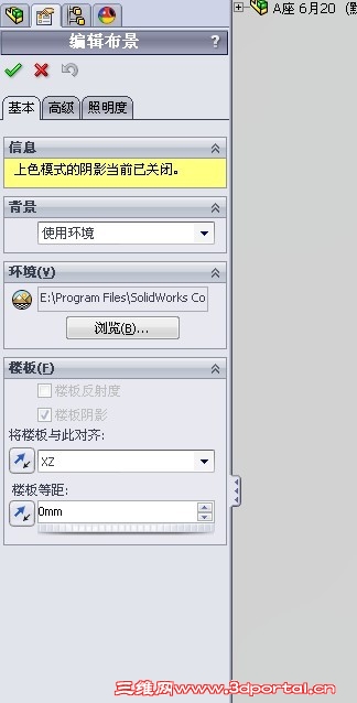

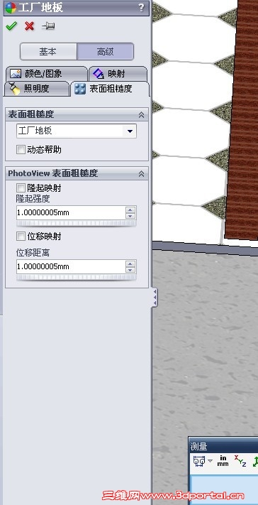

试了下!无法改变,选项是黑的 33.jpg 有倒影部分是拉伸出来的,不是背景部分。 11.jpg 才做我自己设置了工业地板,左右两个都是。可以看出来时明显不同,但是我找不出原因 22.jpg 左边部分的属性。。。能否再帮我想想。。谢谢

, d% f$ ]6 S* y" T/ K不要倒映,选择没有倒映的场景就可以了

试了下!无法改变,选项是黑的2059243有倒影部分是拉伸出来的,不是背景部分。2059241才做我自己设置了工业地板,左右两个都是。可以看出来时明显不同,但是我找不出原因2059242左边部分的属性。。。能否再帮我想想。 ...
2 q! \9 v7 P* {' w( Y6 u2 naj1721 发表于 2012-6-25 09:20 http://www.3dportal.cn/discuz/images/common/back.gif
如果是設置環境的話,還是在剛剛那個菜單,這次是環境。。。然後同樣編輯。。。看一下環境的倒影選項,應該是可以取消的。。。
 楼主| 发表于 2012-6-25 10:27:08 | 显示全部楼层 来自: 中国广东潮州
如果是設置環境的話,還是在剛剛那個菜單,這次是環境。。。然後同樣編輯。。。看一下環境的倒影選項,應該是可以取消的。。。1 P- O6 Z+ k% c
megumi 发表于 2012-6-25 09:49 http://www.3dportal.cn/discuz/images/common/back.gif
未命名.jpg 还是照样不可以改
 楼主| 发表于 2012-6-25 10:30:35 | 显示全部楼层 来自: 中国广东潮州
1# aj1721    b) |9 K. ^. M& |( G
+ O4 _( a* J! K  m* r不要倒映,选择没有倒映的场景就可以了
' q5 e( v, q0 W, Q' N  phongwei_1987jp 发表于 2012-6-25 09:35 http://www.3dportal.cn/discuz/images/common/back.gif
场景我设置柔光盒!倒影部分不是场景!是实体的一部分,外观我是设置工业地板。另外也有一处选择工业地板,但是不会出现倒影,不知道这边的怎么会,找不出原因

发表于 2012-6-25 11:03:58 | 显示全部楼层 来自: 日本
感謝文件。$ Z. X8 X1 U# s2 t9 B8 i/ f
大致看了一下,環境本身的陰影,可以在 布景上點右鍵 然後選擇關閉陰影即可。
9 K1 q, A" Q1 w8 e但是在第一帖中,你想要關閉的是材質的反射。。。這個還要找找看。' Y6 N1 [9 u2 S1 }$ R4 M
因爲選擇的工廠地板是光滑面,有光照必然會產生影子,修改光源的話説不定可以迴避
$ u. U* S7 N, c9 L, D  X具體等下再看

对。。就是那个地方。还有中间那条也是工业地板。却不会出现反射。还有个问题。墙面要加0.7x0.7的墙砖。要怎么做比较好。要是装配的话,估计渲染的时间会长好几倍。不知道大师有何方法

1 T: w" q" E7 i) Y6 \  q反射的問題在想,牆面貼圖的話只要做一個4方形的墻塼圖片,然後用貼圖就可以了。。。渲染時間不會增加很多的。( p1 h- Y; J1 ]% s
補充。。渲染其實就算渲染的材質燈光和反射,對這种光面材料,有倒影應該是必然的。。。. S* d; S* i- T9 i6 A
如果你不喜歡那種倒影還想要材料的感覺,其實根本不需要渲染,只要打開realview就可以了。。。。(記得增加燈光並選擇在photoview on)* t0 `. ^8 c. V- k% x' o* I

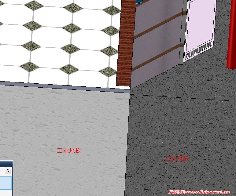

发表于 2012-6-25 12:07:38 | 显示全部楼层 来自: 日本
本帖最后由 hongwei_1987jp 于 2012-6-25 12:17 编辑 ! H9 }3 [' k" f, z5 n8 L1 I& n
' p' Z  t, J' F/ c6 I16# aj1721 6 a( f/ G) m0 h; W
& B4 d) P! G" A7 i! e8 e9 Y
你没发现你用了3处工厂地板,可是中间的跟两边的效果不一样?% j1 ^8 S/ G, l4 I* Q" k& Q  H
' ~- S1 Z( ^6 k( A; r! X  b: b
问题应该找找,是这里导致的反射的效果1 t6 a8 o% u* f. u/ f. N
2 o" m$ s+ Y, A# V2 d#14楼的,虽然取消了反射,但是 中间的地板跟两边的地板,完全是2个效果6 z4 h& Q( O1 g2 M9 l* H' v
- @0 c/ X" V# e. y& i* T) D0 }
看了你的建模,有点问题,我修改了一下
- b6 z( m  C% E- u& X+ P. v; ?1 O
阿帕奇 + 3

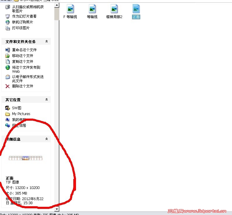

# h( }2 u" F5 o! a6 O你這個1200DPI。。。。。2 o% o& p$ k" R' _6 T
A3的話 ,請在 PhotoView設置裏面 ,把打印處尺寸設置為 14031x19843* b( \  b5 @2 C, Q" o4 C+ V
A2的話,請設置為 19843x28063以上
9 m9 F7 u  x/ U9 f, y/ \  y% G( M! h否則無論怎麽設置,打印出來的都是會帶鋸齒的。。。
: _1 a$ U4 R. ~5 T

 楼主| 发表于 2012-6-25 13:58:34 | 显示全部楼层 来自: 中国广东潮州
16# aj1721 ! r' y6 h0 G0 V0 O" G5 n
/ t9 q/ Y: {* Z# W/ l. [' G你没发现你用了3处工厂地板,可是中间的跟两边的效果不一样?
) U0 U% q) `: g6 [" B5 t) ?6 [1 m2 N* u
问题应该找找,是这里导致的反射的效果
2 S0 }8 O  u( \+ Y+ B: d& X" g$ r; {( v, L( r' d6 k
- }* S: d" {) m: _. ]' a
" N5 t& {/ Y1 }; u1 t! A6 ]看了你的建模, ...
" z' O; t6 I' ]8 Hhongwei_1987jp 发表于 2012-6-25 12:07 http://www.3dportal.cn/discuz/images/common/back.gif
这个问题我知道。是一直找不出原因!还有两边的效果是要跟中间的不一样!大师是如何更改的。求指点。。

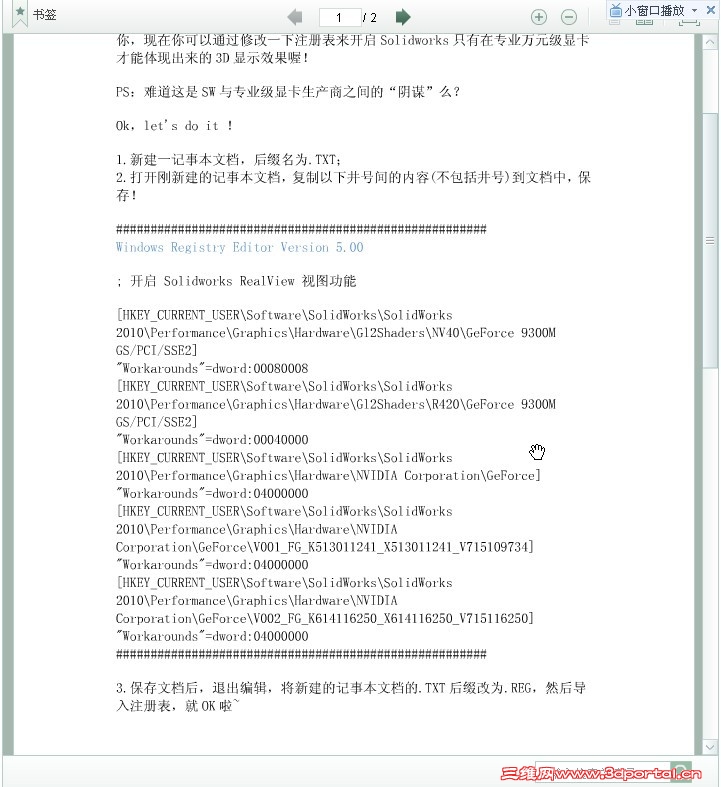

realview是不是就是插件里面那个?不知道这个是什么。还没用过

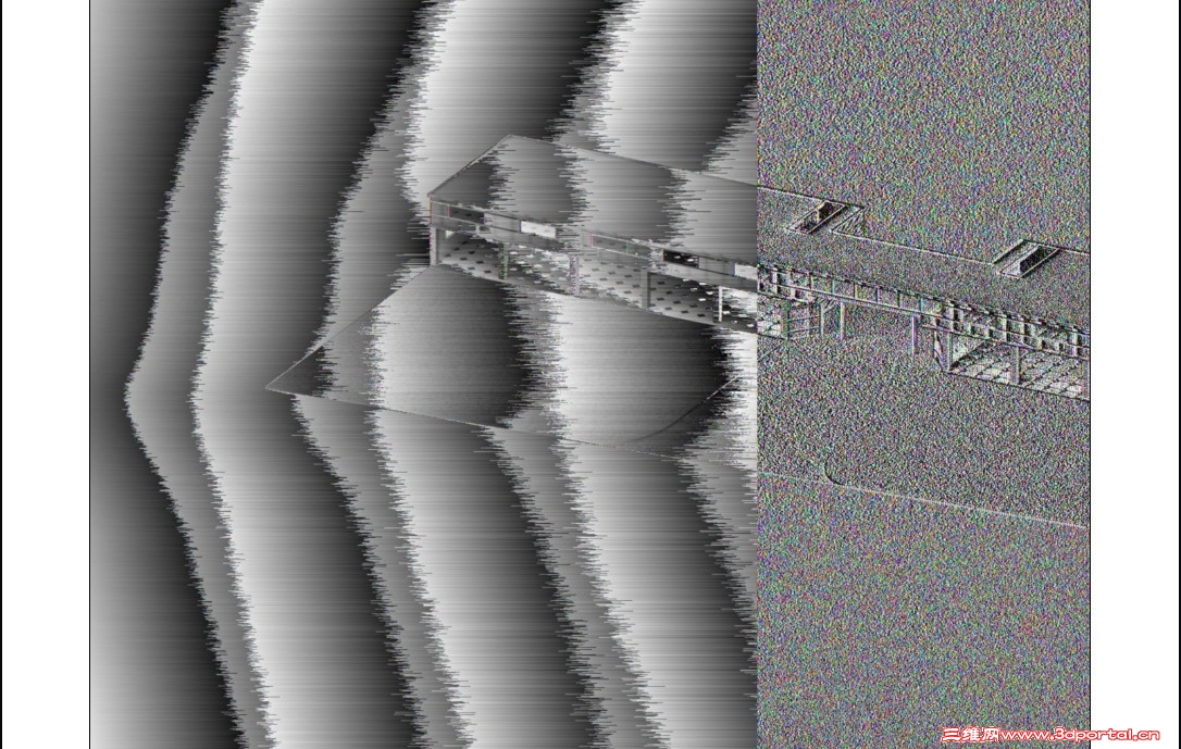

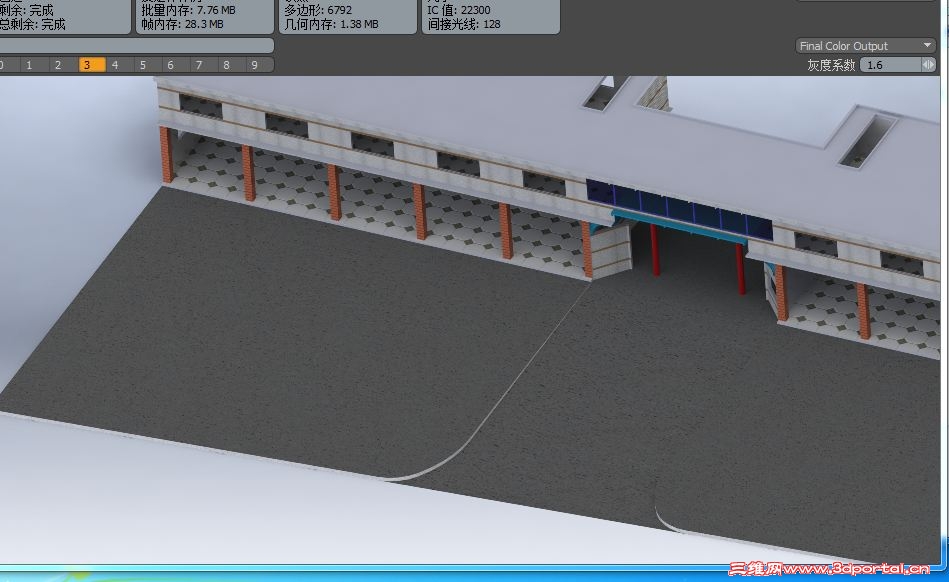

未命名.jpg 这个是我用工程图保存出来的图像。。分辨率下面可以看得到。保存的方法是,在工程图那边另存TIF。。可惜打印出来的图带齿。不知原因

未命名.jpg 这个是后面5个文件解压出来的。。不知道为什么变成这样。。。大师是如何更改那个反光的。。。求指导

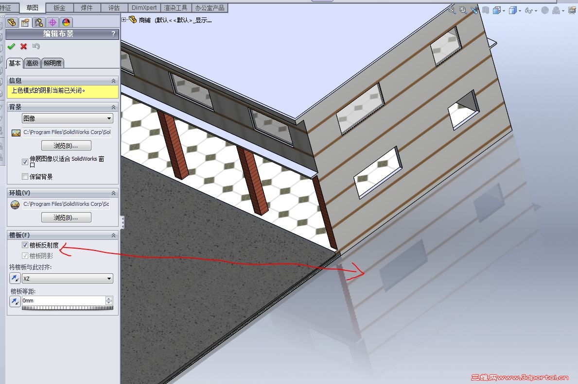

发表于 2012-6-25 14:21:36 | 显示全部楼层 来自: 日本
20# aj1721 , C- [: a5 M4 ~; o) Z; x: Z
& _1 p/ _* A0 b8 v你没有用realview,渲染应该是没有倒影效果的,在树中应该是不可选的状态。
  m0 r3 T% w7 j* g" z6 K+ Y3 f6 a; {
开启
* \! T7 R, t* u5 T, H
# a, N+ z; j( ~3 E0 B 捕获.JPG ' v- ^- h" g3 O- q( N5 m+ t4 X
1 i7 Z3 q8 v* ~$ t! o
关闭
4 j% F& Z( [: j6 e( m; W0 J
发表于 2012-6-25 14:23:16 | 显示全部楼层 来自: 日本
本帖最后由 hongwei_1987jp 于 2012-6-25 14:40 编辑 , ?- T; t0 y; l3 b2 a3 w2 e3 P% Y% G+ V* H: e
! w8 Y7 O+ {' G% l8 K* l1 f22# aj1721
3 N4 p) l4 U+ L0 g; f0 q0 ]0 d) [1 I/ K; j5 D5 E  q* z
4 X; d3 @5 j5 z+ I! k$ X6 k* J0 o把地板拉伸不跟楼房合并就可以了# e' T+ |* J0 V0 O% M: q8 d) a
$ R2 I6 {4 b0 D0 m, d; k! U
 楼主| 发表于 2012-6-25 14:40:58 | 显示全部楼层 来自: 中国广东潮州

这个realview是如何开启的? 未命名.jpg 是不是这样开启?
