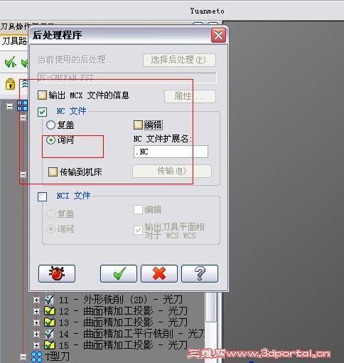

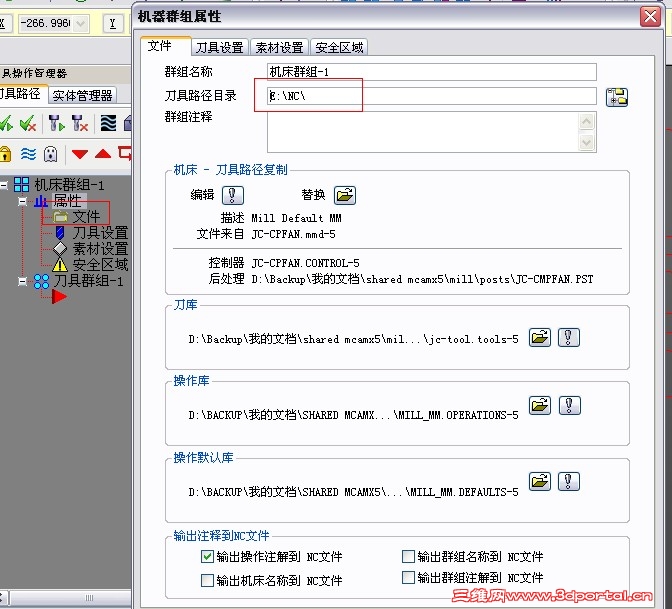

在那设置后处理NC程序输出到当前部件的文件夹下面呀 如果是固定的文件夹下面

发表于 2012-6-25 09:55:15 | 显示全部楼层 来自: 中国广东东莞
固定文件夹
: x6 O2 u" n0 Z2 b& L8 _+ Z$ w 1.jpg ( L! ~& t1 l( H. i9 Q
. |$ h0 K+ q9 k) t
6 j5 T/ _7 e' w: N  Q% y临时.选择文件夹( j0 y. S% O4 p% c  j- p4 Z
