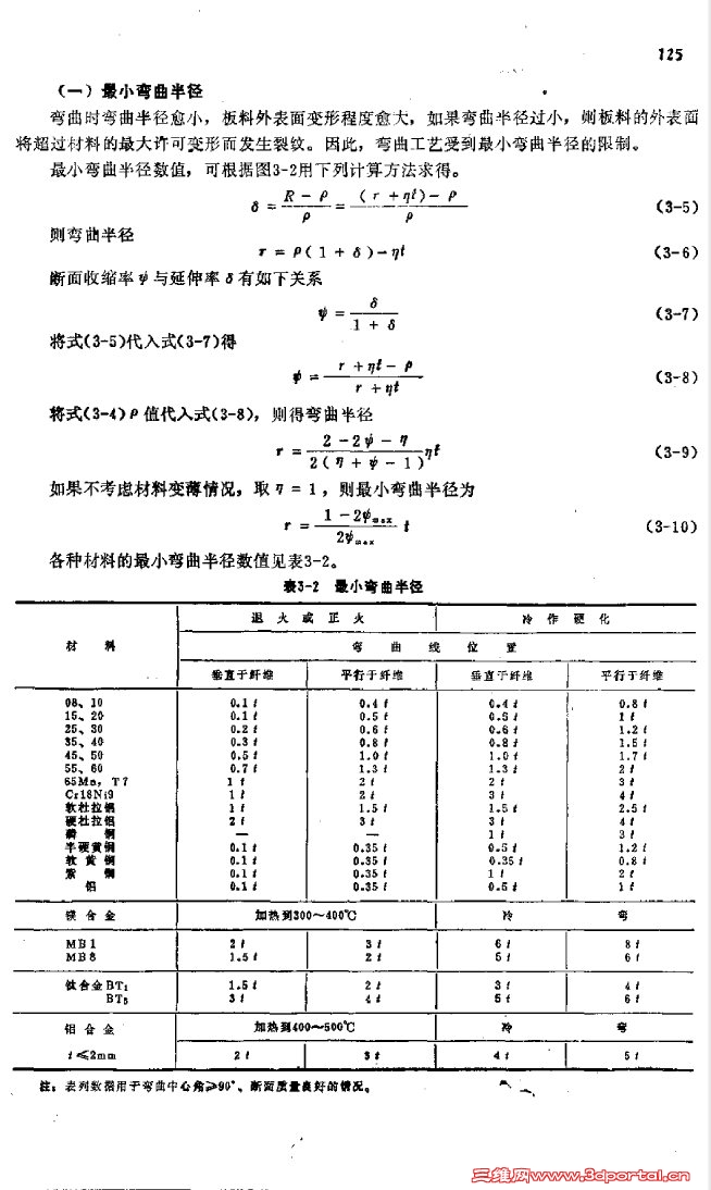

请问大侠们,板件折弯时的折弯半径最小为板厚么。有没有相关的资料呢,谢谢啦。

这与材料有关,不同的材料最小折弯半径不同。也与弯曲方向与轧制方向的夹角有关。
